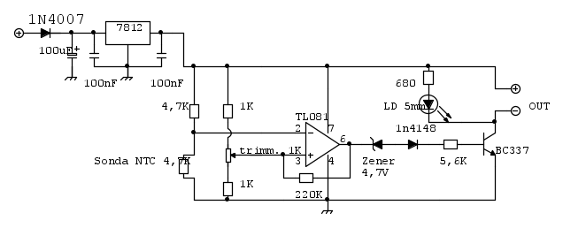

Il TL081 è un operazionale singolo...

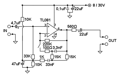

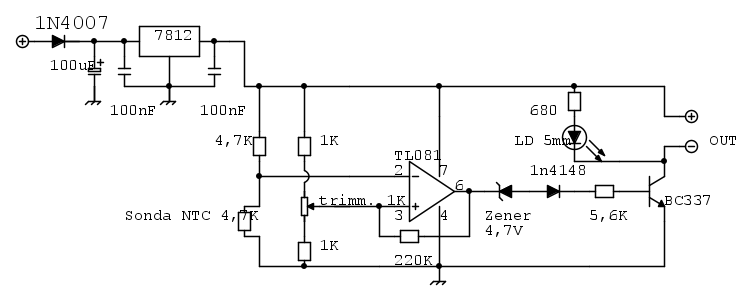

[13] Re: LM358
Messaggioda Foto UtenteElidur » 20 gen 2021, 15:24
Anche il TL081, salvo che tu lo debba utilizzare a 5V. Non hai specificato la tensione di lavoro...
Foto UtenteElidur
1.515 2 6 9
Messaggi: 1126
[14] Re: LM358
Messaggioda Foto UtenteElidur » 20 gen 2021, 15:38
Questo è un esempio non tassativo, non so quali siano le tue esigenze...
Foto UtenteElidur
1.515 2 6 9
Messaggi: 1126

Messaggioda Foto UtenteElidur » 20 gen 2021, 17:27
Ma se l'utente non precisa la tensione di lavoro, per quale motivo il TL081 dovrebbe essere aprioristicamente inadatto?
Foto UtenteElidur
1.515 2 6 9
Messaggi: 1126
[20] Re: LM358
Messaggioda Foto UtenteElidur » 20 gen 2021, 18:08
Questo circuito non è mai stato provato a 30V ma a 12 e 24 V funziona egregiamente da anni.
Foto UtenteElidur
1.515 2 6 9
Messaggi: 1126
