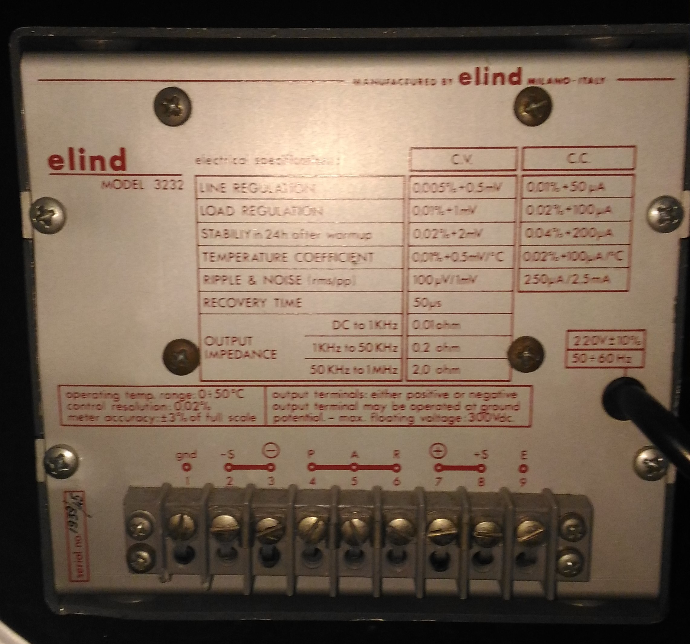

Elind 3232 32 V 3.2 A (quello del post [4]) 50 + 10 SS
Il venditore non lo conosco
https://www.subito.it/audio-video/elind ... 981169.htm
Elind 32dp16 Doppio 2 x 32 V 2 x 1.6 A 130 + 15 SS
Doppio come suggerito da IsidoroKZ e con le due sezioni che puoi mettere in serie/parallelo (sono totalmente indipendenti).
https://www.subito.it/audio-video/elind ... 981962.htm
Nella foto seguente c'e' il pannello posteriore del 3232 con le specifiche

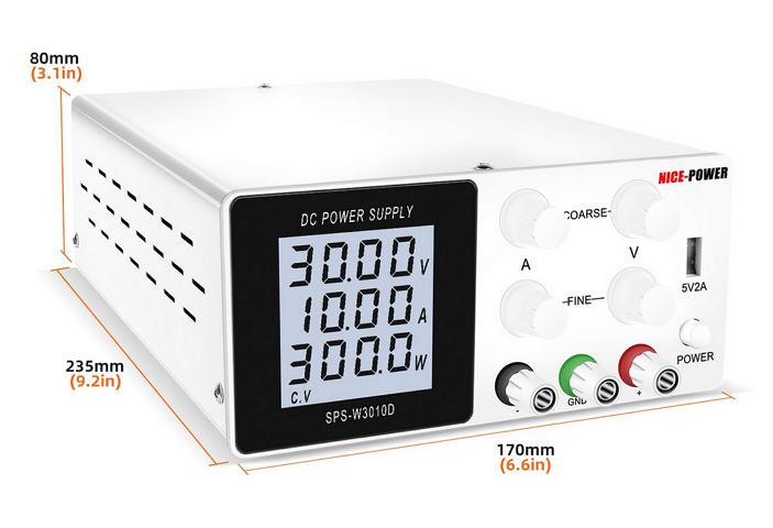

Ho acquistato da poco su AliExpress per circa 90 euro (tutto compreso) questo alimentatore regolabile 0÷30 V - 0÷10 A:
La regolazione dei valori di tensione e corrente è agevole, lo schermo visibilissimo, ha una ventola posteriore con termostato, e viene fornito con fusibili di riserva.
Funziona molto bene, anche se non ho ancora avuto modo di provarlo in condizioni critiche.

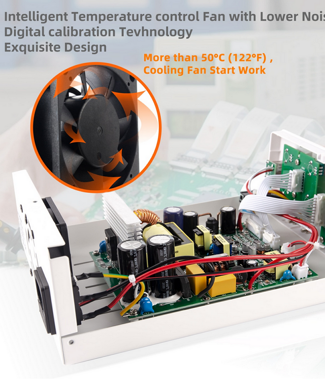

Allego foto dell'interno (sempre proveniente da AliExpress):

Alimentatore carino, un po' fuori dal mio budget, però bello stumento..
