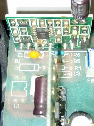

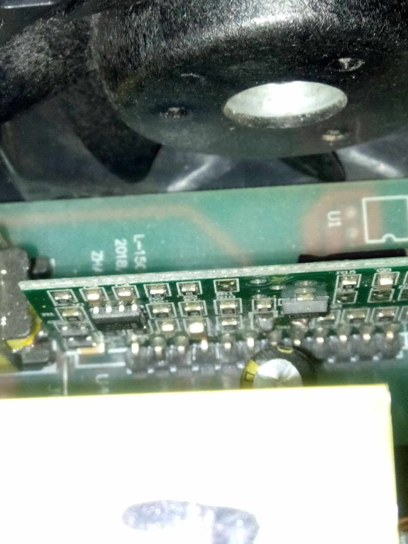

Messaggioda Foto Utentejumpi » 28 mar 2024, 13:08
Le migliori immagini che sono riuscito ad ottenere sono le seguenti.
Non sono granché ma purtroppo le schedine sono verticali e ci sono altri componenti che interferiscono visivamente.
Quello che mi preoccupa sono gli integrati e i transistori.

Messaggioda Foto Utentejumpi » 28 mar 2024, 20:32
Foto Utentesetteali, purtroppo la ventolina è la soluzione adottata dal costruttore (in qualche modo si vede anche dalla foto) ma l’intenzione di togliere le ventoline originali per sostituirle con una singola da 120mm. è per eliminare il rumore assordante prodotto dalle piccole ventole che girano a non so quanti giri per produrre un minimo spostamento d’aria. La ventola grande andrebbe posizionata sulla parte superiore dell’alimentatore e le ventoline andrebbero eliminate. E’ per questo che vorrei dissipare i componenti SMD che scaldano, per esporli all’influenza e allo spostamento d'aria della ventola grande ma forse è più facile dirlo che farlo.
