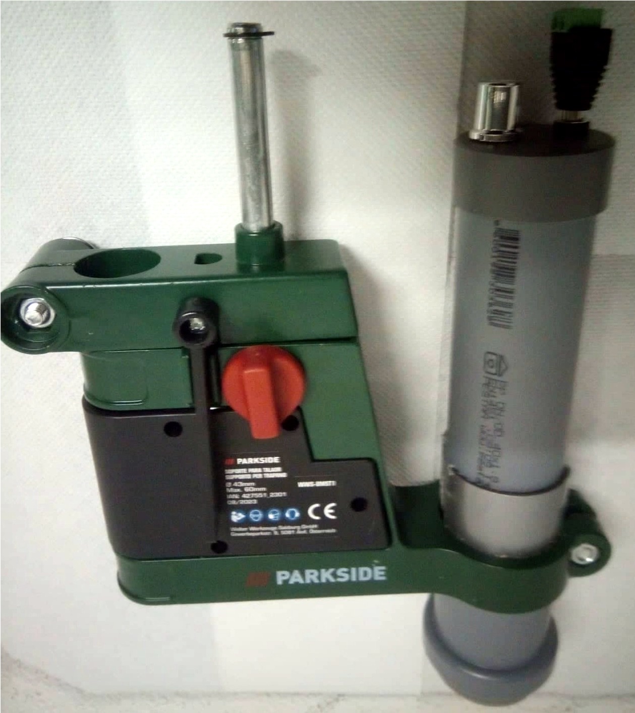

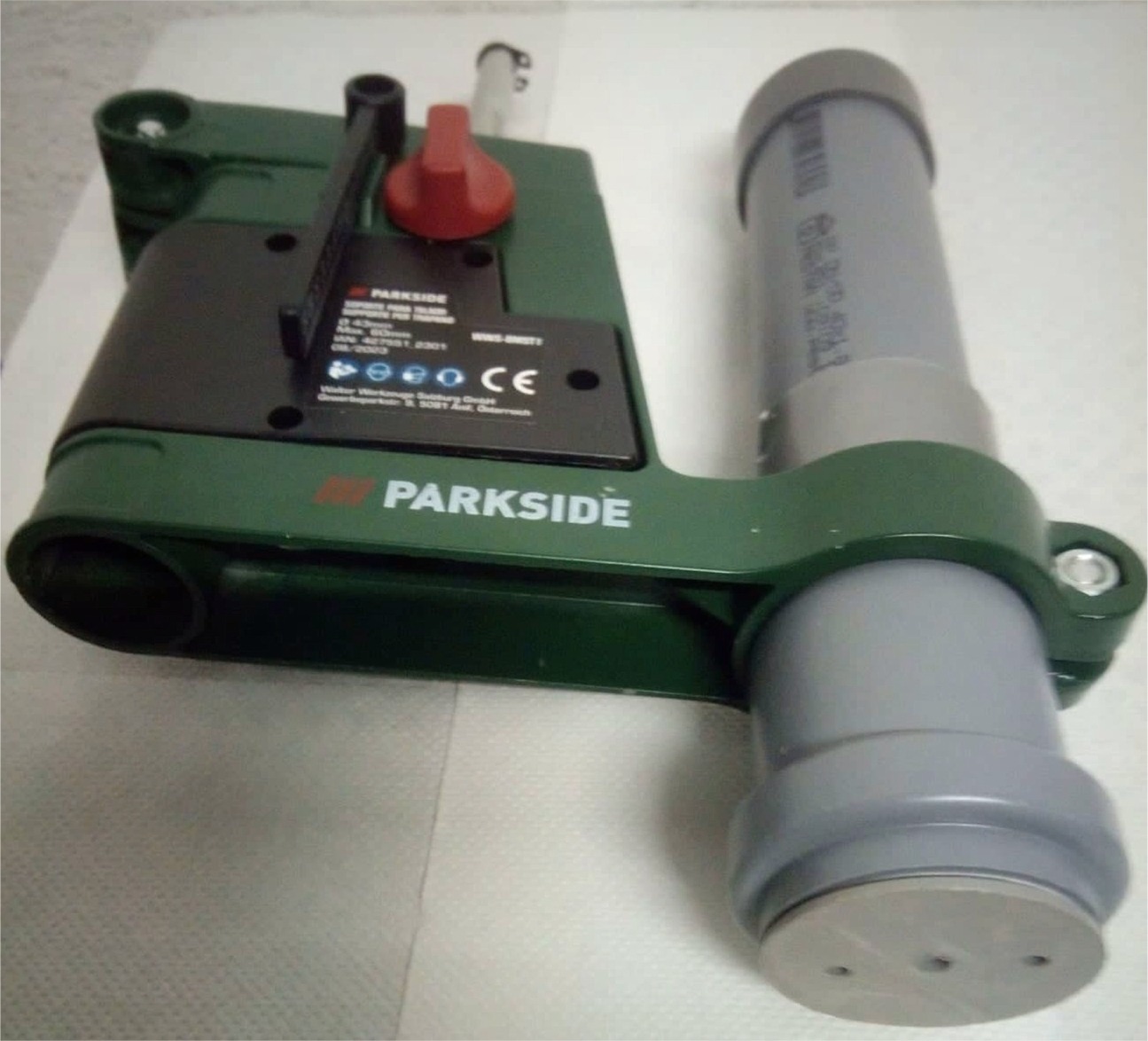

Purtroppo sono indeciso su come procedere. Per il momento pubblico un paio di immagini per la soluzione meno invasiva. Anche se il montaggio è provvisorio e non allineato non sembrerebbe riuscire male.
Il collare è una fusione piena.

[157] Re: Costruire un mini drill
Messaggioda Foto UtenteKagliostro » 19 nov 2023, 23:17
Una considerazione
l'infilare il gruppo motore nel tubo partiva dal fatto che tu usassi il trapanino a mano
se lo inserisci pressoché in modo stabile nel supporto a colonna (per il fatto dei contatti e controlli elettrici da smontare ogni volta), non sarebbe forse il caso di vedere se il motore nudo riesce ad essere fissato sul collare e poi inserisci sulla parte di motore nudo che eccede lo spessore del collare il tubo con i contatti e controlli elettrici ?
K
6.401 4 5 7
Messaggi: 4832
[158] Re: Costruire un mini drill
Messaggioda Foto Utentersa » 20 nov 2023, 0:10
Sarebbe una soluzione alternativa da tenere in considerazione ma anche quella attuale che prevede il cablaggio elettrico con il tubo già ancorato alla colonna potrebbe andare. Oltretutto sarebbe solo da terminare. Inoltre il cablaggio è semplice da realizzare e non vedo un motivo futuro per separare il drill dalla colonna. Una volta terminata la lavorazione lo considererei un pezzo unico.
