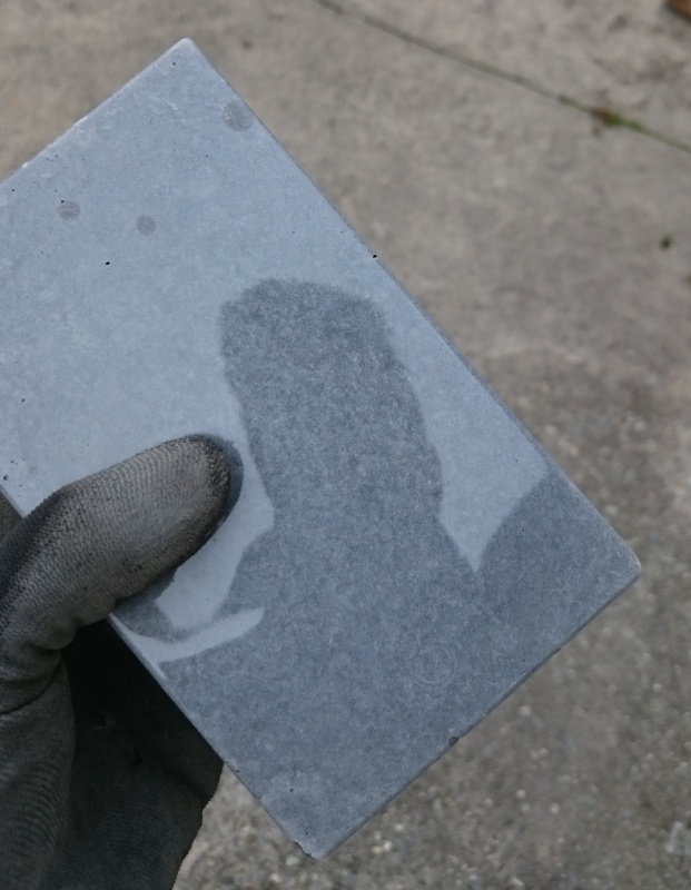

Settimana scorsa ho fatto un lavoretto con del calcestruzzo (che vedrete quando è finito
) Ne avanzava un po', l'ho messo ad indurire in un paio di vasetti di yogurt vuoti e un organizer IKEA di plastica.
Oggi li ho tolti dallo stampo.
Signore e signori, vi presento l'SCC (self compacting concrete). È una meraviglia addizionata di superfluidificanti che permettono di usare pochissima acqua ed ottenere comunque qualcosa di fluido che genera superfici perfette:
Questo sono io riflesso in un blocchetto di calcestruzzo autocompattante. Niente lucidatura, niente cera, niente lacca.
Magari non lo conoscevate e vi viene utile per qualche progetto
Boiler
P.S.: per la cronaca, Sikacrete-08 SCC

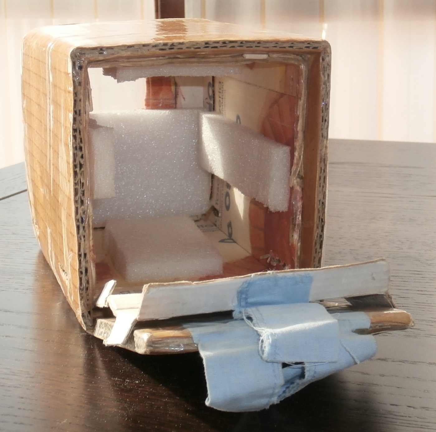

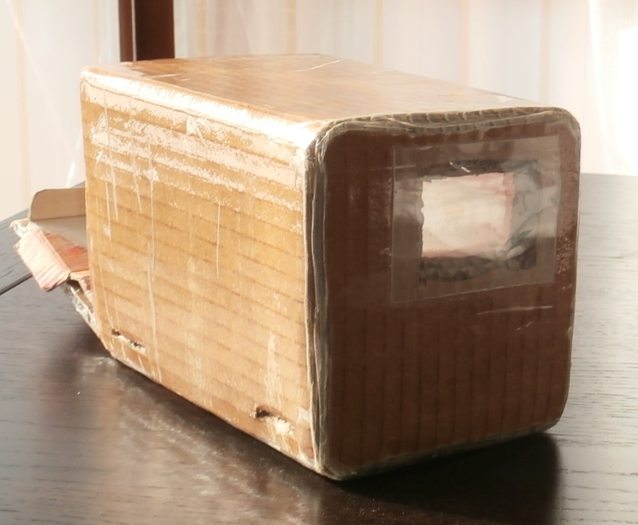

ieri cercando il treppiede ho ritrovato un oggetto storico che non posso non condividere
Era l'ormai lontano 2003 quando, dopo un paio di anni di apprendistato per ritornare in sella, ho deciso di fare qualche ripresa delle nostre uscite in moto per boschi.
Ebbene sì, non tutto quello che faccio è all'impronta del risparmio energetico
non so se allora esistevano già le prime go-pro ma dubito, se ricordo bene il top era (più o meno) la mia telecamera digitale ma che memorizzava ancora su cassettina mini-DV.
Molto più piccola delle vecchie VHS, ma non abbastanza da farne una Go-PRO!
Eppure...con un po' di ingegno e ovviamente materiale povero, ecco un contenitore quasi waterproof grazie al nastro adesivo trasparente:
notare la finestrella per evitare fango sull'obiettivo, e le fessure per assicurare il tutto al parafango anteriore.
All'interno opportuni inserti in polietilene da recupero evitano oscillazioni della camera e rotture in caso di caduta:
L'avessi brevettato a quest'ora sarei milionario

... poi avresti sviluppato e realizzato la Go-Pro, ma quello che stupisce è che tu ne sia ancora in possesso ... iniziano i sintomi di una latente patologia d'accumulo compulsivo.richiurci ha scritto:(...) L'avessi brevettato (...)
