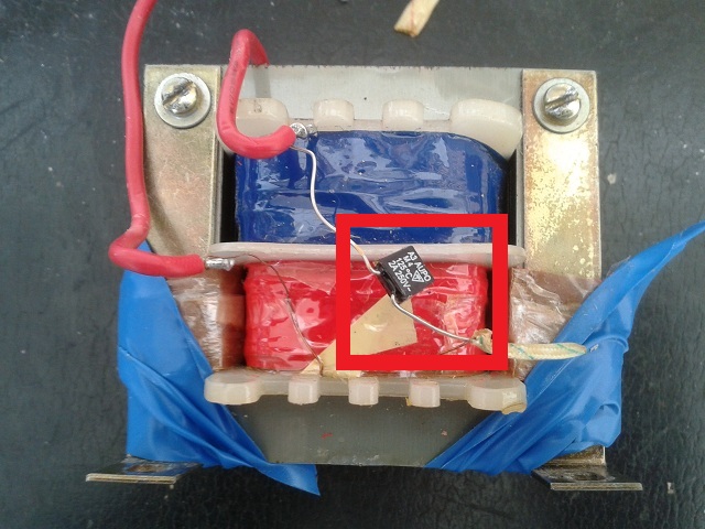

Sarò malpensante, ma in quegli alimentatori costa molto meno un fusibile termico che mettere un trasformatore di dimensioni adeguate ;-)
Come e dove era posizionato il fusibile termico?

Se ho capito bene se decido di bypassare il fusibile è meglio non collegare un apparecchio che supera i 2A di assorbimento?
Mmmm, metti che il ponte raddrizzatore vada in corto o in perdita i filtri e tutto comincia a scaldare fino a prender fuoco. Non è solo questione di assorbimenti occorre prendere in esame anche i possibili guasti.
Resta sacrosanto quanto detto da Foto Utentemarco438 e Foto UtenteCandy
E' un fusibile di sicurezza che, in via provvisoria più essere escluso in attesa di rimpiazzarlo
ci sarebbe anche da chiedersi perche' si e' danneggiato
Momentaneamente puoi cortocircuitarlo e in seguito te ne procuri uno e rimetti tutto come stava.
Prova solo ad accendere dopo aver bypassato il fusibile, se ti trovi la Vcc e se tutto funziona senza problemi puo' essere stato un surriscaldamento da eccessivo carico. O_/

Allora faccio così: bypasso momentaneamente per verificare che funzioni e se va bene ordino il fusibile.

Ripeto: come e dove era posizionato il fusibile termico?
Non è semplice curiosità, è che 125°C per un trasformatore mi sembrano veramente tanti.

marco438 ha scritto:Si pero' e meglio sostituire il fusibile; ci sarebbe anche da chiedersi perche' si e' danneggiato.
Io la mia l'ho gia' detta in precedenza; se e' saltato quel fusibile o c'e' stato un grosso sovraccarico prolungato o c'e' qualcosa d'altro che non va.

Ho scoperto che l'alimentatore non funziona più da quando qualcuno provò a collegare la ventola del radiatore di un'autovettura. #-o

Il fusibile termico era posizionato sotto l'isolante rosso che ho dovuto tagliare tenuto fermo dall'isolante blu (come si vede nella foto). Nella foto è più o meno nella stessa posizione di prima.
