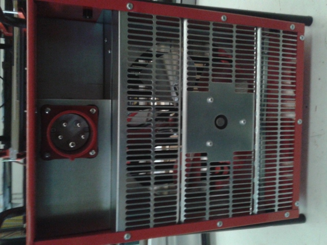

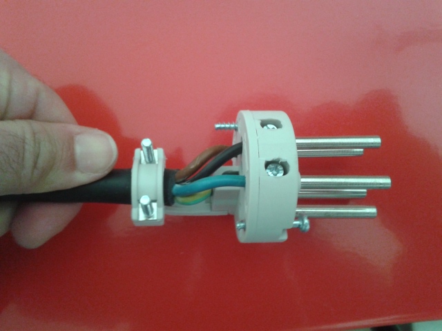

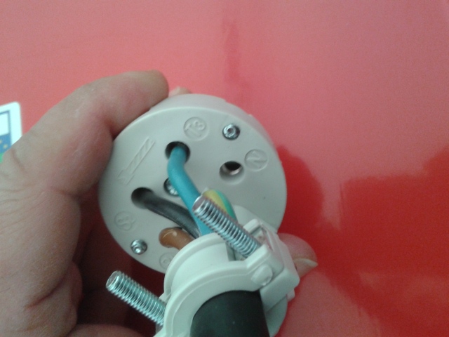

Messaggioda Foto Utentemorisha » 23 gen 2017, 12:08
Una macchina ha la spina montata a bordo(senza cavo) ed è quella di cui ho mandato lo schema alettrico, allego foto, non ho ancora smontato la spina per vedere com'è ma deduco non abbia il neutro collegato dalo schema.
L'altra ha il cavo con la spina e non ha il neutro collegato come da foto che mando.
Quindi deduco che posso sostituire la spina con una a 4 poli
Macchina con cavo
macchina con cavo
Macchina senza cavo, con spia a bordo

Messaggioda Foto Utentedanielepower » 23 gen 2017, 12:27
scusami, avevo letto il post l'altro giorno ed avrò dimenticato particolari.
insomma questa stufa è costituita da due macchine.
Esatto, compra una spina a 4 poli e fai attenzione a dove colleghi L1 L2 L3 e Terra O_/
edit: nella tua presa L1, L2 ed L3 sono rispettivamente R, S e T
