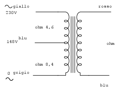

Giallo-nero 13 ohm* quindi sono gli estremi dell'avvolgimento (primario ?) e il blu una presa intermedia ma non centrale (4,6 ohm* col giallo e 8,4 ohm* col nero...); tra i fili grossi rosso e blu dici che si azzera... ma proprio 0 ? Nemmeno il ca. mezzo ohm dei puntali ? (Ah, i bei multimetri analogici con la portata "low ohm" e l'azzeramento... ) comunque allora forse quell'avvolgimento è in corto :mrgreen:

claudiocedrone ha scritto:Giallo-nero 13 ohm* quindi sono gli estremi dell'avvolgimento (primario ?) e il blu una presa intermedia ma non centrale (4,6 ohm* col giallo e 8,4 ohm* col nero...); .
Credo di Si!
claudiocedrone ha scritto:tra i fili grossi rosso e blu dici che si azzera... ma proprio 0 ? Nemmeno il ca. mezzo ohm dei puntali ? (Ah, i bei multimetri analogici con la portata "low ohm" e l'azzeramento... ) comunque allora forse quell'avvolgimento è in corto :mrgreen:
* meno la resistenza dei puntali...
Sono d'accordo con te sui tester analogici, ma questo tester credimi per misurare le resistenze è preciso uma resistenza di 1 k te la misura 1.00 k....non credo che sia in corto ho provato a mantenere più stabilmente possibile i cavi, forse la loro misura è tale...!?
Immagine

setteali ha scritto:Dalle misure in mm che hai messo del pacco lamellare direi che potrebbe essere intorno a 150 VA. fai due conti come dal blog di Foto UtenteIsidoroKZ, ti tornerà utile.
Forse 1500 VA!?

[27] Re: Trasformatore CSC -B1 E184733 (H) per alimentatore varia
Messaggioda Foto Utentesetteali » 8 mar 2019, 10:38
....tra i fili grossi rosso e blu dici che si azzera...
Giusto quanto ti dice @claudiocedrone.
Avresti dovuto arrivarci anche te :-)
Per quanto riguarda il secondario con i fili rosso & blu, se fai i conti per la potenza del trasformatore, probabilmente ti torna un po' più alta dei 150 VA che dicevo io, ma se anche fossero 150 VA e una tensione ( tanto per dire un valore ) 12 V sarebbero 12,5 A e considerando 4A per mm^2 il filo avrebbe una sezione di 3 mm^2 e di spire per V sono senz'altro poche................quindi credo proprio che non tu riesca a misurare la resistenza di quest'avvolgimento.
A questo punto Metti una lampada in serie al primario come ti ha suggerito @elektronik e dài tensione e misuri il quanto hai sul secondario.
Noterai che il primo istante che dài tensione la lampada si accende per poi rimanere spenta , se il trasformatore è buono e correttamente attaccato.
Alex

[29] Re: Trasformatore CSC -B1 E184733 (H) per alimentatore varia
Messaggioda Foto Utentesetteali » 8 mar 2019, 16:57
Ciao,
ma anche se ne hai da 40 o 60W vanno bene lo stesso.
Come potenza è senz'altro più che sufficiente, è da vedere che tensione ha di secondario anche se credo che sia intorno ai 12 V.
Te lo volevi utilizzare per l'alimentatore di cui hai il kit ?
Alex
