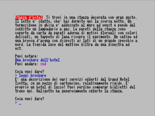

Personalmente la versione che preferisco per giocare è quella del C128. Viene usato il monitor a 80 colonne che è molto comodo per le situazioni come questa in cui c'è da leggere molto testo. Io ho un C128D e con un buon monitor RGB (ovviamente il problema non si pone con l'emulatore) la leggibilità dei caratteri è ottima.

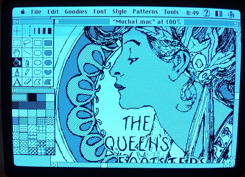

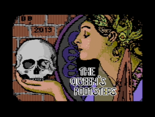

fosforiverdi ha scritto:Io azzardo a dire che tu non disegni queste immagini da zero ma crei una specie di collage fotografico con strumenti moderni e poi usi qualche effetto automatico per dargli l'aspetto che hanno alla fine. Ci ho azzeccato?
Sì e no. In certi casi utilizzo effettivamente dei collage fotografici. Nel caso dell'immagine di caricamento C64 di TQF ho in effetti disegnato a mano il viso su carta basandomi su un'opera di Alfons Mucha e fotografando il risultato. Ho però disegnato direttamente al computer con Minipaint il cranio, usando come modello una stampa ottocentesca:
In qualche caso ho usato Gimp, ma è molto più semplice lavorare tenendo conto delle limitazioni. Per la scelta dei colori sul C64 ho dovuto fare qualche prova anche per vedere come venissero modificati i colori a schermo su un monitor con tubo catodico. Invece ho realizzato su Macintosh dell'epoca le campiture del disegno, per vedere come rendessero i vari retini disponibili:

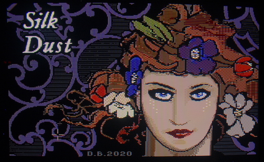

La maggior parte del disegno per Amiga di Silk Dust l'ho fatto su Amiga, basandomi sulla versione per C64 che avevo messo a punto in precedenza:
Nel qual caso, lavorare con un'Amiga 500 e Deluxe Paint è stato molto gradevole ed importante per la scelta dei colori e le varie retinature. Preciso che non sono un disegnatore esperto e devo per forza di cose basarmi su dei modelli. Per Silk Dust, lo sfondo viene da una tappezzeria Art Nouveau, i capelli e la postura della ragazza da un lavoro di Alfons Mucha, ma il viso e lo sguardo sono quelli di Brigitte Helm in Metropolis.

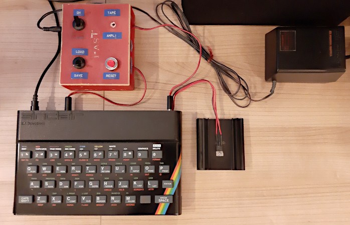

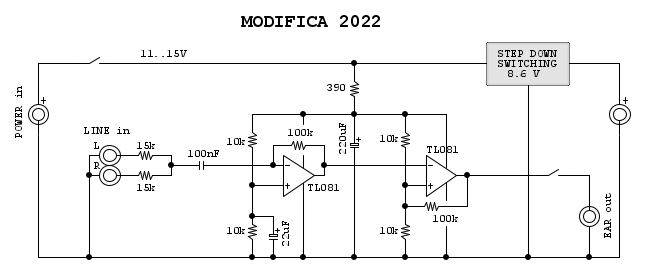

Appena restaurato per il quarantennio :cool:
-Modulatore bypassato per uscire in videocomposito (che si vede da schifo :roll:)
-Tastiera rifatta mettendo sotto ogni tastino gommoloso un tastino meccanicoso, e collegata alla motherboard con strip 90 gradi più o meno tenute pressate dal coperchio.
Il regolatore esterno è stata una delle prime modifiche che avevo fatto, e ha sempre funzionato bene. Nella scatoletta rossa c'è uno squadratore con un paio di operazionali, ora riadattato per un segnale line out stereo e non più ear out mono, e ho aggiunto uno step down switching regolato a 8,6V. Non ricordavo che l'alimentatore originale avesse il positivo all'esterno.
E così dopo 34 anni che pensavo prima o poi lo farò, ho recuperato un paio di testi che mi ero salvato su cassetta :mrgreen:

Auguri al quarantenne!
Consiglio vivamente una divMMC Future, è molto comodo poter accedere a software direttamente su scheda SD. Ecco il mio, una Issue 2 con 48KB di RAM:
http://davbucci.chez-alice.fr/index.php ... e=Italiano
Anch'io ho escluso il modulatore RF, preferendo far uscire un segnale composito sul connettore RCA.
The Queen's Footsteps funziona anche sullo Spectrum :cool:
