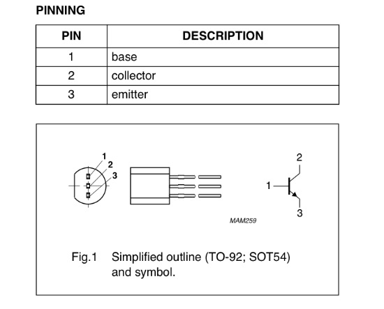

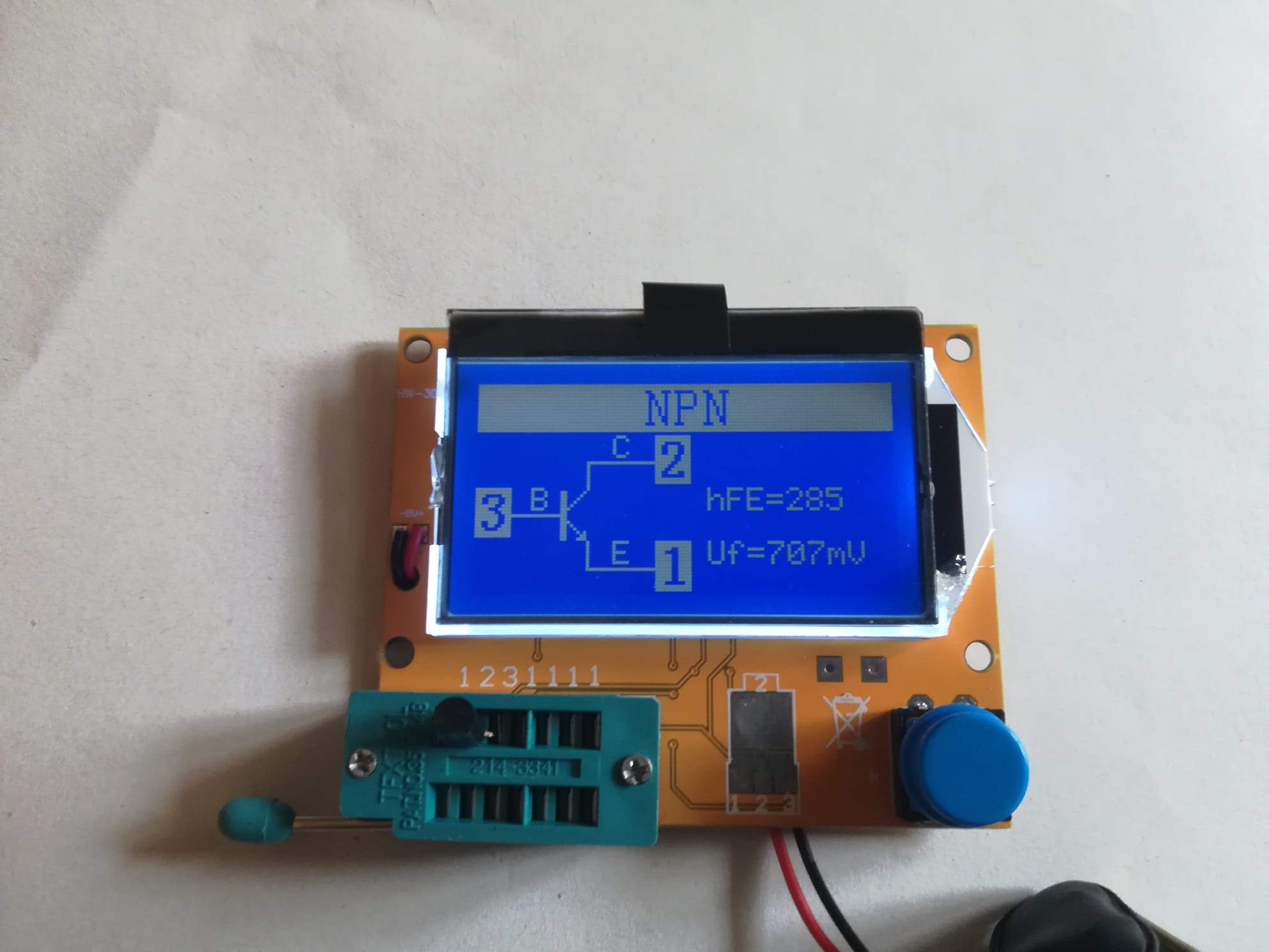

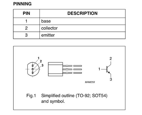

Come mai non si trova la piedinatura confrondando il datasheet con lcr-t4...?
Foto Utentemario663
1.570 4 4 6
Messaggi: 2022
Iscritto il: 29 mag 2013, 11:46
[27] Re: Trova fase...bc547/jc5010...!?
Messaggioda Foto Utentemario663 » 5 mag 2020, 14:26
Mi trovo sia con il multimetro che con LCR-T4 è la piedinatura dell datasheet sbagliata...perciò non né venivo a capo dell non funzionamento dell progetto...a volte non basta affidarsi solo ai Datasheet! :roll:
