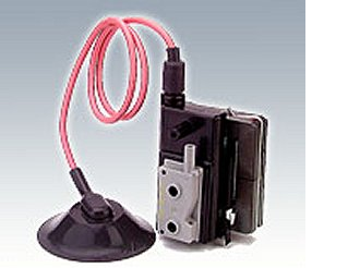

Dovrò chiedere lo smalto alla mia compagna allora, invece per la guarnizione in gomma del trasformatore di riga cosa potrei utilizzare? Praticamente un pezzettino della parte finale in plastica del trasformatore di riga si è rotta e si è staccata, quindi in quel punto c'e solo il rivestimento in gomma del filo esterno rosso di alta tensione che si collega alla ventosa della scocca esterna dello schermo tv... :roll:

AccDel ha scritto:..... invece per la guarnizione in gomma del trasformatore di riga ..... Praticamente un pezzettino della parte finale in plastica del trasformatore di riga si è rotta e si è staccata, .... quel punto c'e solo il rivestimento in gomma del filo esterno rosso di alta tensione che si collega alla ventosa della scocca esterna dello schermo tv... :roll:
Qui, non ho capito cosa intendi...di gomma ,di plastica, sul trasformatore, sulla ventosa ???
tr riga.png (101.2 KiB) Osservato 2592 volte
