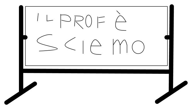

Ma una base appoggiata a terra e la lavagna imperniata al centro dei lati corti (altezza) onde possa girare su se stessa senza sganciare alcunché?
Per evitare che si muova mentre scrivi e/o cancelli basta un chiavistello che trovi a quattro spicci in ferramenta.
p.s. la scritta non è opera mia, è stato Pierino.

Ammesso di riuscire a fare una cosa girevole, i piedi mi impiccerebbero non poco. Appesa al muro e meglio per me.
Poi quella girevole fa cascare tutto il gessetto che rimane nel bordino.

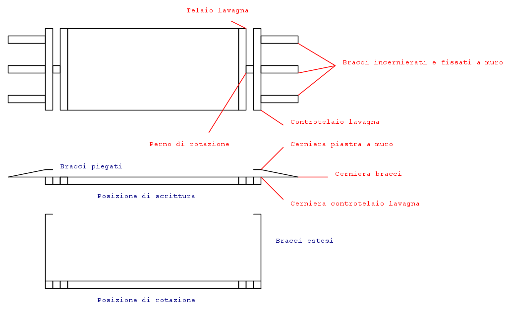

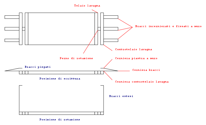

Messaggioda Foto UtenteMax2433BO » 7 set 2015, 16:55
Ah! Beccati la mia idea Foto UtenteSjuanez...
... spero si capisca comunque anche se è disegnata in 2D.
In pratica si tratta di fissare la lavagna al muro tramite due serie di tre braccia pieghevoli (tramite cerniera) in modo da allontanare la lavagna dal muro solo quando la devi ruotare.
Visto che la lavagna è alta 100 cm, ti basterebbero 6 braccetti di 30 cm (per tenerti un gioco di 10 cm con il muro quando la struttura è tutta stesa).
Per bloccare la lavagna ed evitare che ruoti quando non è necessario potresti usare dei blocchi tra i due telai: ad esempio delle semplici serrature tipo questa.
O_/ Max
