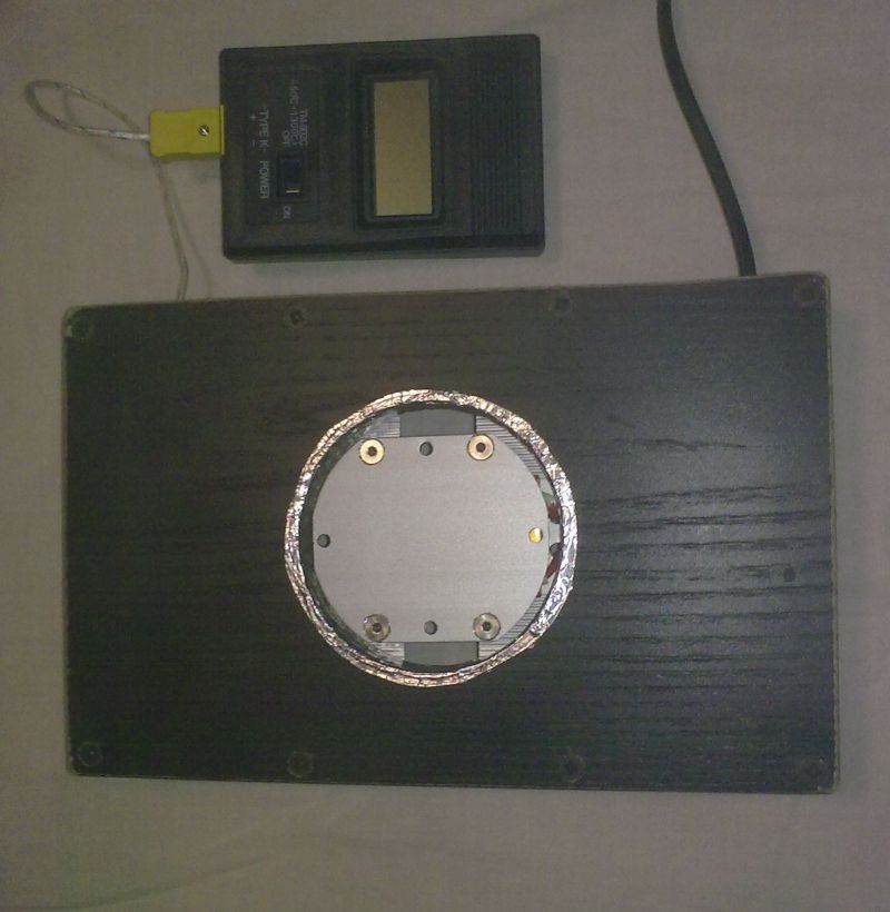

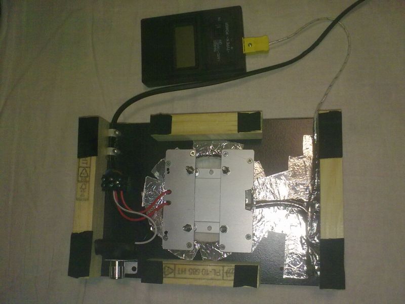

Non so quanto possa contare, ma questa e' la mia versione DIY di un preriscaldatore per lavorare sugli stampati con SMD, ovviamente artigianale dato che quelle professionali costano troppo ... un pannellino riscaldante a PTC, un dimmer, qualche pezzo di legno di recupero, un vecchio termometro a termocoppia, un po di nastro adesivo in alluminio, un pezzo di tappetino in silicone per cottura cibi (che qui ho tolto per far vedere il riscaldatore, normalmente e' appoggiato sopra e tenuto fermo da due pezzetti di biadesivo) e via.
Esteticamente abbastanza inguardabile, ma funziona ... questo e' quello piccolo, ne ho fatto anche uno piu grande con un riscaldatore piu massiccio ed un piano di appoggio piu abbondante, al momento l'ho prestato ad un amico (il che significa che c'e' pure una probabilita' che entro qualche mese mi venga restituito

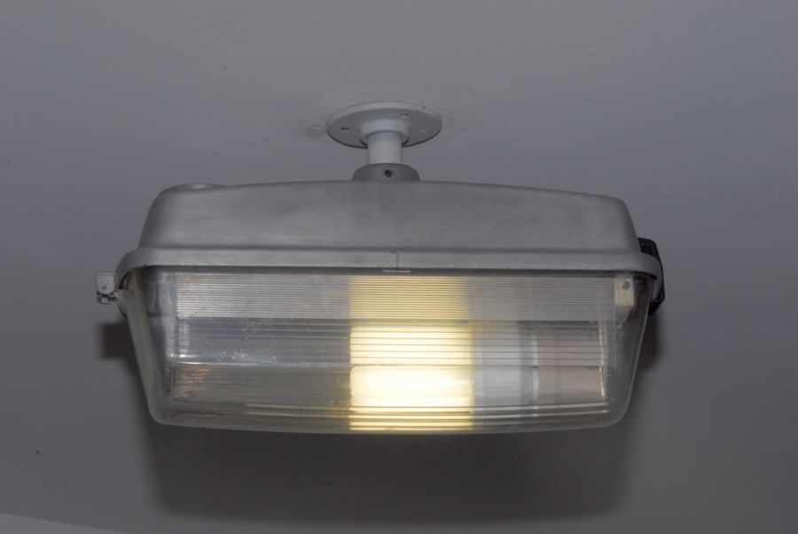

Approfittando finalmente di un paio di "giorni pigri" ho installato a casa una delle lampade stradali che avevo comprato. (se la frase precedente suscita in voi piú di una domanda... Complimenti! Siete persone normali
Da un lato mi piace il design industriale minimalista, dall'altro fa una luce molto migliore di quella che avevo prima.
In origine montava una lampadina ai vapori di sodio a bassa pressione da 35 W.
Adoro questo tipo di lampada, sia da un punto di vista estetico e nostalgico che da quello tecnico: gli accorgimenti che stanno dietro a questa tecnologia per spingere la resa al massimo sono assolutamente affascinanti.
Però non mi sembrava il caso di mettermi una SOX in casa
Così l'ho ricablata togliendo reattore e starter e mettendoci un portalampada E27.
La foto è molto sottoesposta e ho usato il flash alla sua massima potenza: la lampadina è una Osram Dulux Facility da 22 W (1360 lm). Ne ho ancora 4 di riserva e se i dati tecnici non mentono, dovrebbero bastare per il resto dei miei giorni.
La lampada era reduce di qualche decennio all'aperto e c'erano dei resti di una vernice incredibilmente ostica da rimuovere. Volevo mantenere l'aspetto vissuto, ma togliere quella vernice. Alla fine le ho dato una leggera passata di bead blasting. Sono abbastanza contento del risultato

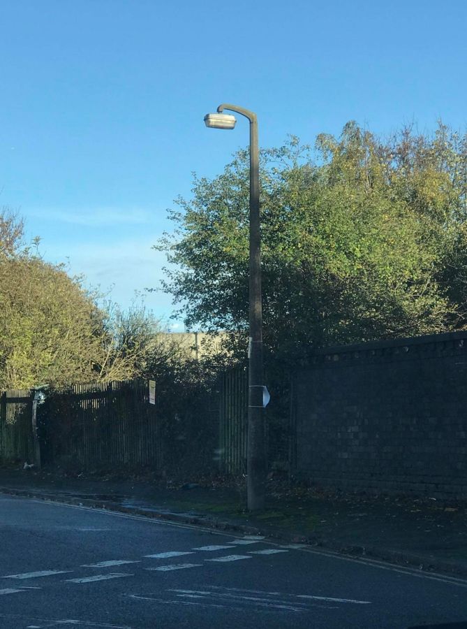

Qui una delle sue numerose sorelle gemelle nel loro ambiente naturale:
Purtroppo questo tipo di lampada diventa sempre piú raro perché vengono sostituite da modelli a LED.
Almeno una sopravviverà a casa mia

boiler ha scritto:... Però non mi sembrava il caso di mettermi una SOX in casa![]()
Come mai ? ... non ti piace l'illuminazione domestica monocromatica ad alto contrasto ?
Etemenanki
9.527 3 6 10 - Master
- Messaggi: 5957
boiler ha scritto:un paio di "giorni pigri" ho installato a casa una delle lampade stradali che avevo comprato.
il vintage ha il suo fascino, per chi sa apprezzarlo ..
due giorni pigri ? .. io sto aspettando sabato per avere i miei due .. quest'anno "no stop" ..

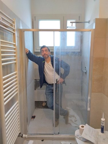

Perfino mio figlio, totalmente allergico ai lavori manuali, ha capito che sapersi fare qualcosa in certi casi non è solo conveniente ma toglie anche dagli impicci.
I lavori di ristrutturazione della casa che ha acquistato sono più costosi del previsto, e quando ha chiesto un preventivo per montare un box doccia abbastanza economico gli anno sparato 350€ trasporto escluso, più del costo del box doccia stesso.
"Papà ma tu riesci a montarlo?"
"Boh mai fatto, ma se ce la fanno gli opoerai di un mobilificio vuoi che non ce la facciano due ingegneri? perché ovviamente la casa è tua mica lo faccio io da solo..."
Quando ci siamo presentati a ritirare il box, con la mia Astra station wagon, non volevano darcelo...."si può rompere, e poi non entrerà nel bagagliaio"
Invece c'è entrato anche se al pelo e con portellone socchiuso
Il montaggio ha richiesto un po' di tempo (2-3 ore) perché siamo andati molto cauti vista la mancanza di esperienza; anche forare piastrelle nuove appena posate mette abbastanza ansia.
Il risultato finale è ottimo
