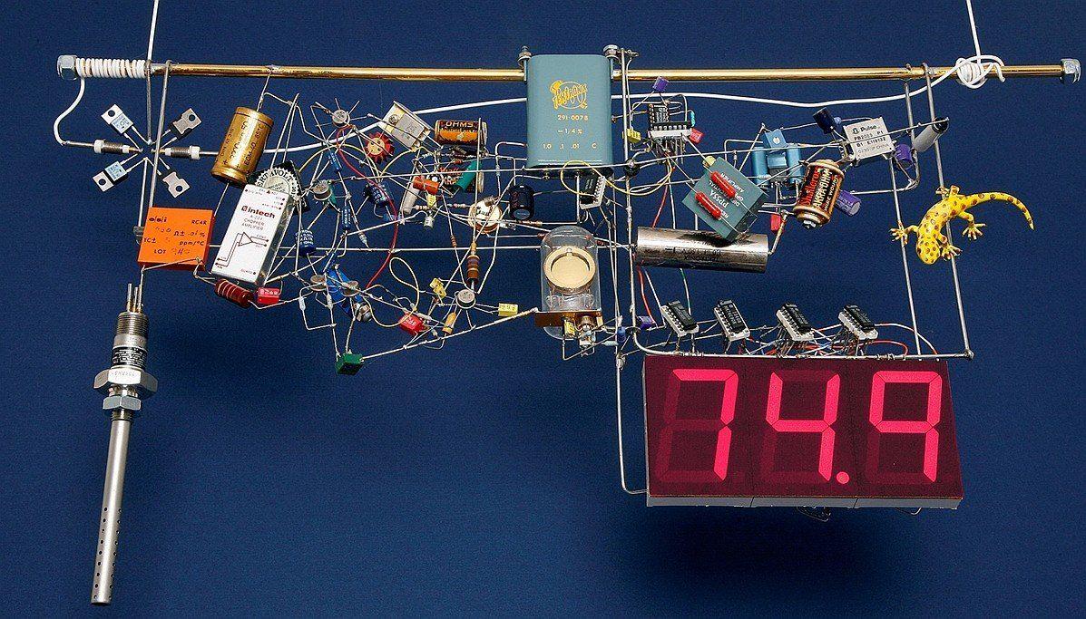

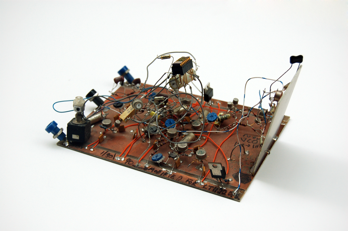

marco438 ha scritto:Personalmente non sono d'accordo sulle realizzazioni su piu' piani per ovvi motivi, ma questo nulla toglie alla precisione da te dimostrata. :D
Hai mai visto i prototipi che faceva Jim WIlliams?
:mrgreen:

banjoman ha scritto:Hai mai visto i prototipi che faceva Jim WIlliams?
... questo, con un faretto in controluce, forse riesci anche a spacciarlo per un'opera da esposizione in una mostra d'arte moderna (o antica ?) ...

Messaggioda Foto UtenteDarwinNE » 14 set 2014, 13:52
WALTERmwp ha scritto:forse riesci anche a spacciarlo per un'opera da esposizione in una mostra d'arte moderna (o antica ?) ...
Il paragone è quanto mai azzeccato :ok:
http://www.edn.com/design/analog/441101 ... sculptures

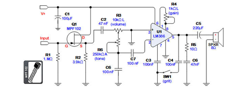

allora, eccomi di nuovo qui che, come promesso avrei iniziato un nuovo progettino cosi da farvi vedere passo passo come mi muovo nella realizzazione.
allora il progetto è questo: un piccolo ampli per chitarra con lo stesso integrato del circuito di prima: un lm386.
lo schema seguito è l'ultimo di questo sito (chiedo scusa ai moderatori, non so se devo copiare anche questo in fidocad, se serve lo faccio immediatamente):
come prima cosa ho fatto lo "sbroglio" tra molte virgolette e ho cercato di sistemare i componenti nel minor spazio che sono riusto mantenendo i collegamenti abbastanza ordinati e mi p uscita una cosa cosi:
dove le linee spesse sono i collegamenti da saldare lato rame sulla millefori invece quelli sottili sono i collegameti che avverranno "volanti" fino ai componenti che stanno sul contenitore (potenziometri,switch ecc). vi sembra una buona disposizione? consigli?
