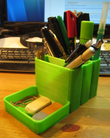

Ecco il portamatite

balduzz ha scritto: :shock: Quante matite deve portare?! :mrgreen:
Aaaah ecco! Un signor portatutto!
Bello, complimenti! =D>

Mi sono stufato di avere gomme in giro per la scrivania e matite, penne e pennarelli mischiati fra di loro.
Inoltre non mi piace l'idea di avere una stampante lavativa, deve lavorare e guadagnarsi da vivere come fanno tutti! :mrgreen:
