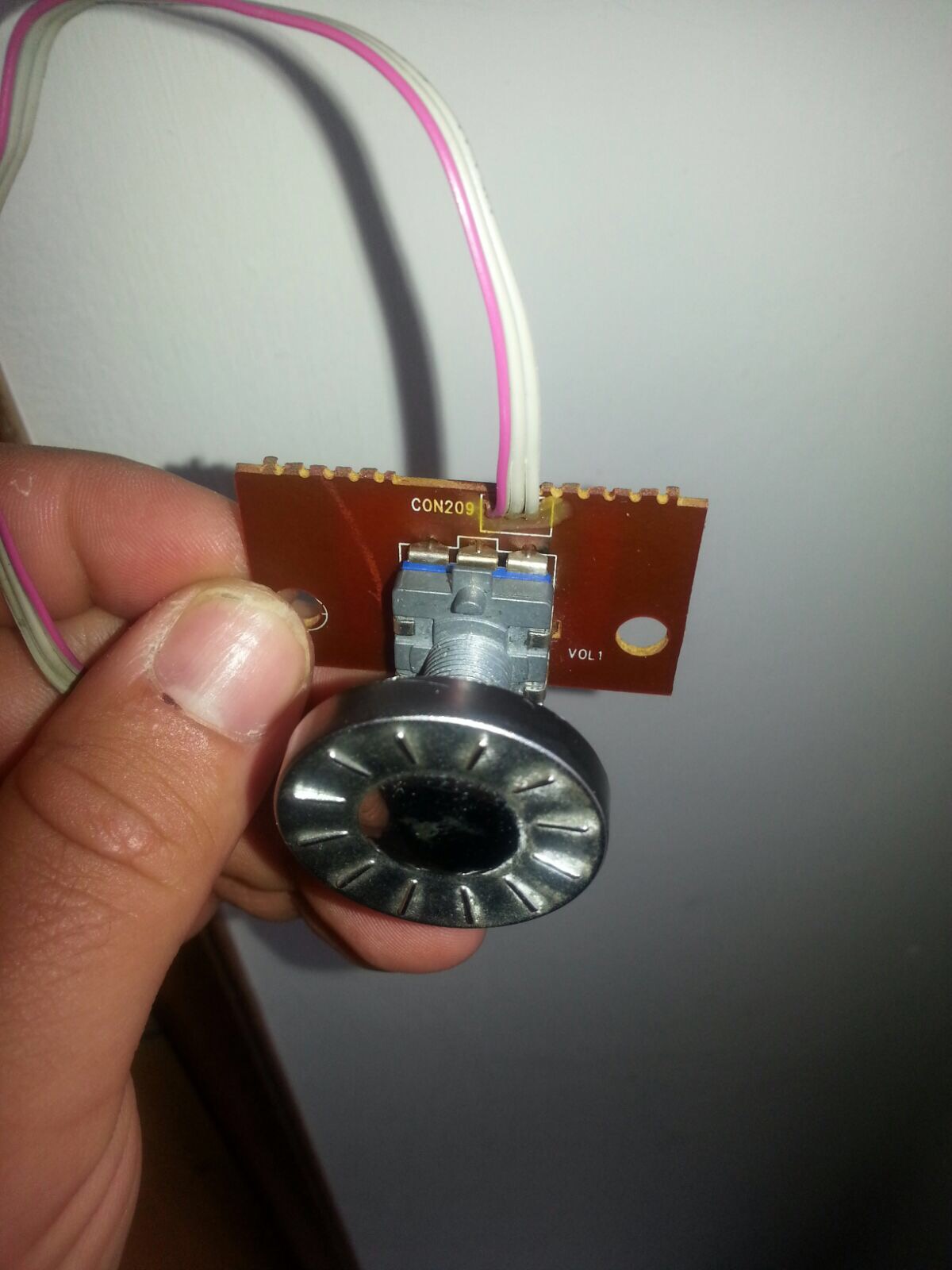

Non só sè è un encoder o un potenziometro ma gira sempre e sotto c'è scritto Vol.1

E' di un controllo di volume digitale; come già detto non te ne fai niente. O_/

Messaggioda Foto Utentemario663 » 4 giu 2018, 16:58
Ok lo posso buttare allora :ok:

Buttare non si butta nulla.
Quello, poi, è un oggetto interessante quando attaccato a un microcontrollore.

Messaggioda Foto Utentemario663 » 5 giu 2018, 9:30
Veramente...? :shock: ma anche usandolo per un microcontrollore fa sempre lo scopo di alzare il volume, o viene utilizzato come altro...?

Collegato a un microcontrollore diventa un dispositivo di input. Il microcontrollore è in grado di riconoscere se e quanto l'alberino viene ruotato (*). Cosa fare di questa informazione è il programma a stabilirlo: può alzare e abbassare un volume, ma anche modificare la temperatura di impostazione di un termostato, o anche la posizione del braccio di un robot.
(*) In realtà si può stabilire facilmente anche la velocità con la quale viene ruotato, e modificare il comportamento del sistema in funzione questo particolare.
