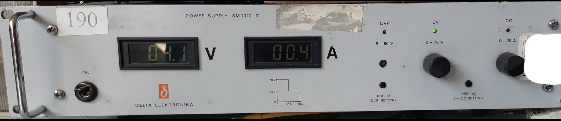

Altrimenti se uno non vuole fare troppa fatica compra un bel alimentatore SM 7020 della DELTA ELEKTRONIKA (70V 20A) che va esageratamente bene.
Al lavoro ne sto usando uno da 30 anni che ne ha fatte di ogni genere.
Mai un attimo di esitazione mai guastato .
Costruzione robusta in alluminio.
Lo consiglio.

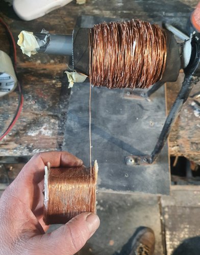

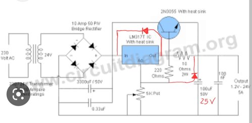

allora ragazzi ,dopo aver fatto un lavoro rigenerante ed entusiasmante come riavvolgere a mano di sanapianta un trasformatore da (credo) 250w sia primario che secondario a 24 V (adesso assorbe a vuoto solo 47 mA, prima ben 200 mA dato che di fabbrica aveva meno spire) solo che avendo realizzato provvisoriamente questo circuito il transistor comincia a scaldare considerevolmente appena raggiunge i 600 mA ,oltre 1 A si brucia,ho anche fatto la prova a metterne 2 in parallelo con fili equidistanti,ma non cambia nulla... ho voluto anche aprirne uno per fugare il dubbio che non fossero gli originali 2n3055 ma a vista sembrano loro...
al circuito ho solo aggiunto i 2 diodi in rosso come protezione dell'IC ed il condensatore in uscita è da 25v anzi che 50 che non avevo

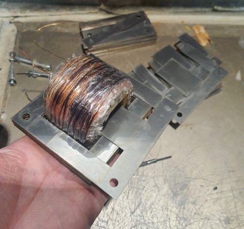

carico la foto del transistor "campione" dato che non ci sono riuscito al post precedente,
io comunque ho provato con motore dc da modellismo ed il multimetro in serie ma spero che questo non abbia falsato la misura...
