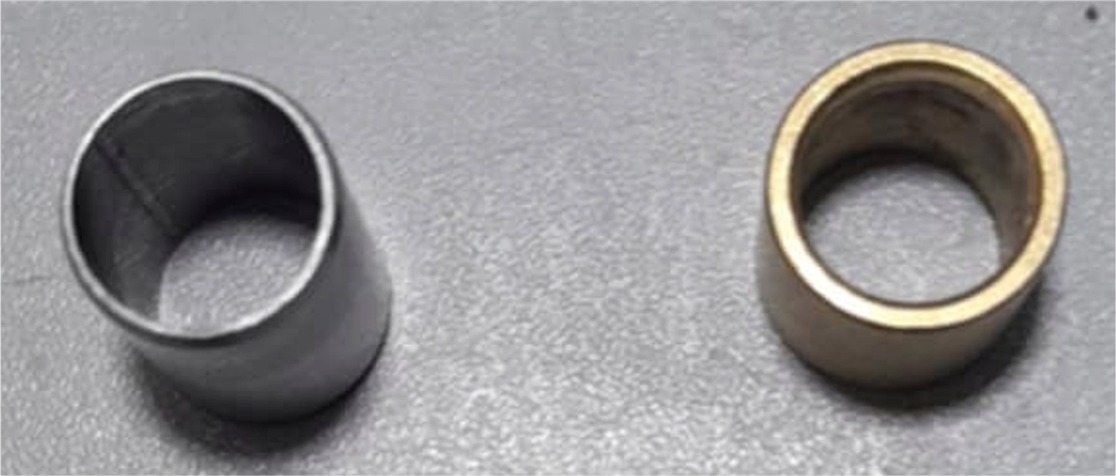

Buona sera a tutti, sono un po’ in ritardo ma è stata giornata piena. Ho letto i commenti e vi ringrazio, in più ci sono novità.
Potrebbe NON essere necessario disarmare il proiettile perché ho contattato un mio ex collega e mi ha detto di averne uno già ripulito dell’ogiva e del propellente. Ho le competenze per smontare il proiettile però se posso evitare di aprirlo è meglio. L’unico “problema” è che l’amico non è un appassionato di fai da te e non possiede neppure un calibro, quindi speriamo che la misura sia quella giusta. Inoltre devo attendere il tardo pomeriggio di sabato per la consegna. Anche lui consiglia il bossolo perché è lavorabile con poco sforzo e la forza che può esercitare la vite nell’inserto non è certo in grado di deformarlo.
L’altra novità, da tenere come estrema soluzione, nel caso non riuscissi a reperire il meglio, riguarda il ritrovamento in un cassetto di due spezzoni di tubo che con un po’ di sofferenza potrebbero essere adattati. Pubblico l’immagine.
Si tratta di due tubetti, uno in ottone con misura interna di 10mm precisi, per una lunghezza di 13mm.
L’altro è un tubetto in acciaio inox di misura interna 10,45mm per una lunghezza di 20mm. Questo è già in grado di accogliere al suo interno il moncone dell’attacco ma per farlo entrare bisogna esercitare uno sforzo esagerato. Probabilmente basterebbe trapanarlo all’interno con una punta da 11mm per ottenere un po’ più di agio ma il problema con quel tubetto è che è fatto di un materiale durissimo e lavorarlo mette gli incubi. Come si vede dalle foto del moncone plastico, non basta tagliare il tubetto in misura ma va anche lavorato dotandolo di una mezza asola dal lato di battuta contro la parete obliqua che tiene il moncone e, considerata la durezza del materiale, credo sia l’ultima carta da giocare.
Potrei anche allargare il tubetto in ottone ma eventualmente lo terrei come opzione alternativa.
Sarei propenso a valutare prima il bossolo ripulito che è anche sottile e il materiale di solito non è scadente essendo di tipo militare, poi in caso di fallimento potrei optare per altre soluzioni che a quanto pare non mancano. Anzi, per guadagnare tempo potrei addirittura ordinare i tubi dal solito sito cinese che li ho visti ieri reperibili in rame, ottone e alluminio ad un costo abbordabile. Potrebbero non servirmi adesso, ma dei tubetti in materiale morbido potrebbero sempre tornare utili visto che ne sono totalmente sprovvisto.

frankis ha scritto:... La misura originale del moncone è proprio di 1,4mm.
Intendi 10.4mm, giusto ? ;-)

Messaggi: 427
Iscritto il: 5 set 2024, 15:42
[46] Re: Come reperire questo componente?
Messaggioda Foto Utenteclaudiocedrone » 29 mag 2025, 22:27
Evita il rame ma soprattutto l'alluminio perché si spacca con facilità se forzato.

Messaggioda Foto UtenteEtemenanki » 29 mag 2025, 22:31
Io inizialmente ero convinto (non so perche' ) che si trattasse di un giunto per qualcosa di girevole, o che trasmettesse movimento ... poi vedendo le foto, sembra solo un giunto che regge un supporto, una gamba, un qualcosa che appoggia o che sostiene.
Se non c'e' movimento o rotazione o altro simile, probabilmente anche rame o alluminio potrebbero reggere, ma l'ottone dovrebbe comunque essere migliore (e si, nella maggior parte dei bossoli, la parte vicina al fondello ha uno spessore maggiore, quindi un po ci potresti "giocare su")

Messaggioda Foto Utentefrankis » 29 mag 2025, 22:35
Ma l'attacco originale è in plastica e si è danneggiato perché qualcuno dopo aver forzato una vite spanata che non riusciva più a togliere ha pensato di tirare la vite strappando via anche l'nserto con i rostri espansi. Impossibile che un metallo qualsiasi possa essere più debole della plastica con un uso corretto. Certo che se strappano via tutto parliamo d'altro. Gli è andata ancora bene che non ha fatto un danno maggiore.
Edit:
No Etemenanki, non è soggetto a movimento ma è solo il sostegno ad una copertura in plastica tenuta da una parte da due incastri e dall'altra da una vite, che è avvitata all'attacco in riparazione.

Messaggioda Foto Utentefrankis » 31 mag 2025, 22:23
Salve, ho ricevuto i bossoli. La misura sembra giusta, l’interno è di 10,5mm.
Non li ho fotografati perché sono anneriti e all’interno c’è un residuo di combustione.
Per pulirli utilizzerei una soluzione poco aggressiva di aceto e sale.
Eviterei l’acido citrico.
