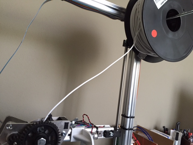

Comunque è un problema serio per me. Non posso abbandonare una stampa per paura che mi si attorcigli tutto. E questa era una stampa di mezz'ora.

Caspita! Direi che ti conviene sbobinare e riavvolgere, ma non ho mai sentito di questo problema.
Il mio PLA scorre che una meraviglia. L'ABS invece è troppo nella bobina ed in effetti questo causa problemi, ma non quelli di cui parlavo.

Sjuanez ha scritto:Direi che ti conviene sbobinare e riavvolgere, ma non ho mai sentito di questo problema
Sì oppure vado avanti come durante il finesettimana a sbrogliarlo "decine di volte a stampa" (citazione commento di
Se è un problema che non ha storico allora avrò fatto qualcosa di storto io e con la prossima bobina non lo avrò più!

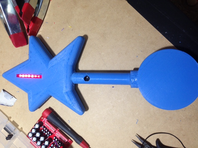

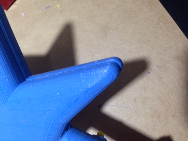

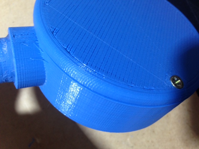

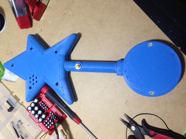

Per quanto riguarda il mio problema:
ho realizzato questa bacchetta magica per mia nipote. I led sfruttano l'effetto POV e quando la agita si vedono dei cuori. Non è ancora finita ma la stampa è stata un tantino travagliata e ho avuto qualche difetto.
Probabilmente anche perché si tratta di pezzi grandi e stampe molto lunghe. Comunque già so che due pezzi grandi perfettamente uguali sono difficili da ottenere con questa tecnologia (e i miei mezzi), ma allo stesso tempo ho ampi margini di miglioramento rispetto a quello che vedi realizzato.

L'orientazione dei pezzi rispetto all'asse X e Y è la stessa?
Per esempio, la parte cilindrica con il suo coperchio sono stampate con lo stesso orientamento sul piano di stampa?
Il cerchio è "perfetto"?
Il problema è ripetibile o random?
Negli ultimi pezzi che ho stampato trovo una differenza sui diametri tra X e Y tra 0.4 e 0.8 mm (costante su Ø20, Ø30 e Ø70 fatto per prova). Se stampassi scatola rotonda e suo coperchio orientati con stesso X e Y dovrebbero combaciare nel senso che le due "ellissi" avrebbero gli assi lungo e corto orientati. Se invece invertissi gli assi, poi mi troverei ad accoppiare lungo con corto.

I cerchi erano orientati allo stesso modo e la differenza è minima, le stelle invece erano orientate in modo diverso.
Comunque non si scappa, questo è dovuto al fatto che sulle "lunghe distanze" il peso della meccanica scarsa si fa sentire.
Cinghie migliori, telaio migliore e cuscinetti migliori probabilmente annullerebbero il problema.
La cosa interessante è che nelle realizzazioni squadrate questo problema non si pone, proprio perché lavora un'asse alla volta.
