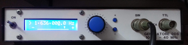

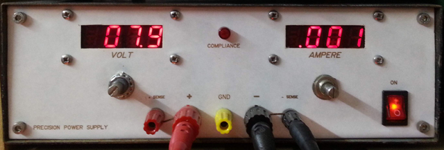

setteali ha scritto::Sarebbe da fare una stampa con le scritte e le misure dei fori su un foglio adesivo e poi rifare il pannello #-o
Io uso Front Panel Designer per disegnarlo, poi lo esporto in postscript, lo riprendo con photoshop e lo stampo su carta. In copisteria ho trovato delle tasche trasparenti da plastificatrice con retro adesivo, metto il foglio stampato, plastifico, a pannello vuoto lo incollo e successivamente faccio gli intagli per finestre / fori &c. Si potrebbe anche incollare a posteriori.
Il risultato:
