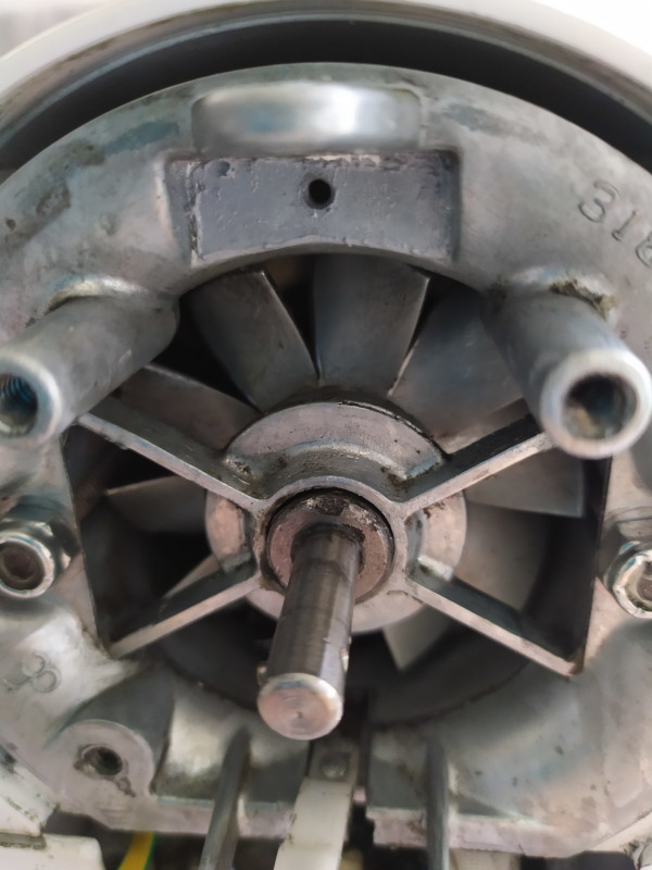

Ho misurato l'albero con un calibro, è esattamente 0,3 pollici (e quindi 7,65mm), mentre l'alloggiamento dietro è esattamente 26mm. Ad inizio settimana sono andato in un magazzino di ricambi industriali, il guaio è che avevano solo un cuscinetto radiale a sfere con diametro esterno 22mm, interno 10mm e mi hanno suggerito di far fare due boccole ad un tornitore per alloggiarlo perfettamente. Della serie, 2 euro e mezzo il cuscinetto e forse 100 euro dal tornitore

Vuoi dire che la parte posteriore del motore aveva quasi 19 mm di gioco????
Scusami, ma stento a crederci, non riesco nemmeno ad immaginare come l'albero abbia potuto fare una cosa simile e da quello che ho capito sembra anche precisa come diametro !!!!
Oso dire che hai perso un cuscinetto !, una bronzina non può essere perché il diametro esterno è eccessivo, con un albero di 7 mm al massimo potrebbe essere di 13 mm di diametro esterno.
Inoltre mi tornano precise le misure di 7mm foro interno e 22 diametro esterno del cuscinetto!
Non riesco a immaginare come possa fare un tornitore a prenderti 100 € per fare una bronzina,sei andato in una ditta che per fartela deve interrompere una linea di lavoro ? 10€ o poco più le potrei capire, ma proprio perché ti deve prendere dei soldi, perché sarebbe anche il prezzo giusto.
Ma sentiamo la tua risposta.

Anzitutto l'educazione: io a differenza tua non mi permetto di giudicare, poi da lì il passo è breve a lanciare accuse. Verso poi una persona che è completamente autodidatta (laureata in un'altra materia) e che cerca di imparare dai propri sbagli e che fa tesoro dei suggerimenti; beninteso, ben vengano le critiche, a patto però che siano costruttive, di conversa si tratta di banali polemiche sterili.
Ecco una foto esplicativa:
Il perno, dall'altra parte è una sferetta metallica del diametro di circa 15mm, di misura nell'alloggiamento rotondo in alluminio. E nell'alloggiamento dov'è la sferetta/perno, c'è un vano circolare (profondo circa 1cm) diametro 26mm ed al suo interno c'era solo un feltrino e una o-ring, riempito di grasso. Per questo c'è posto per un cuscinetto da 26mm di diametro.
Ciò detto, il motore collegato ad un alimentatore 12Vdc 3A funziona perfettamente.
