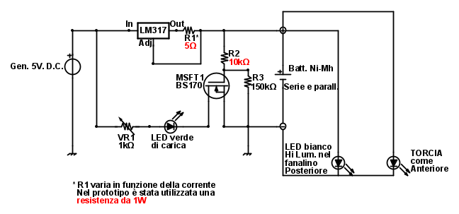

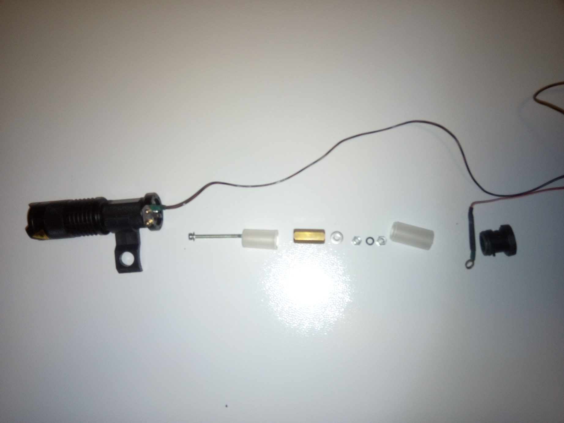

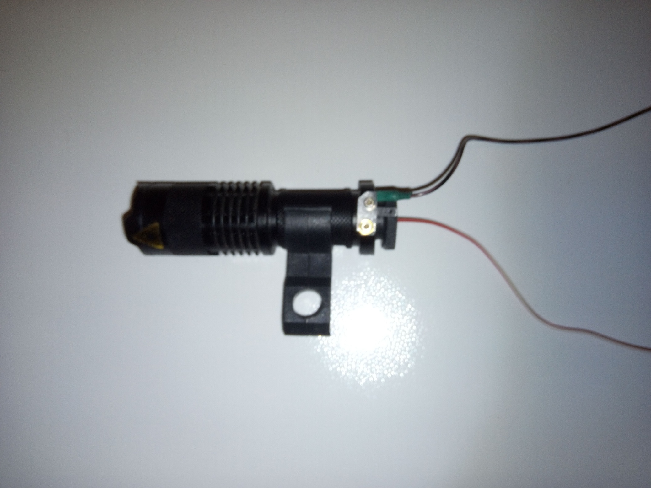

Come accennato nel passaggio precedente ho adottato una soluzione alternativa che probabilmente farà ridere tutto il Forum però funziona.
In pratica non collegherò un LED al fanale della mia bicicletta. Forse non utilizzerò neppure le litio 18650, ma potrei utilizzare delle batterie Ni-Mh mezza torcia da 6 Ampere (così è scritto sulle NiMh) che ho acquistato un anno fa e che non ho mai utilizzato. L’intervento di Elyon, che ringrazio, mi ha ricordato di avere quattro celle mezza torcia che avevo quasi dimenticato, sempre che siano ancora funzionanti.

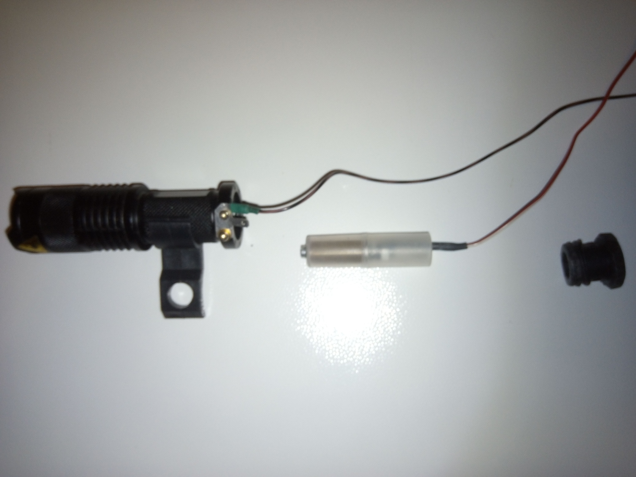

Poi, per non dover acquistare un fanale dalla dubbia efficacia, ho pensato di utilizzare una torcetta cinese, che dispone di una lente convessa ed uno zoom per regolare linearmente la proiezione della luce. Questa torcetta dovrebbe funzionare con una batteria al litio tipo 14500 ma il led che incorpora ha una potenza superiore ai 3W e la litio 14500 dura poco e si scarica rapidamente. Tale led, dispone già di un dissipatore e, senza danneggiare la torcia, è possibile alimentarla con delle batterie esterne, collegando tali batterie con sottili cavetti a degli “elettrodi a contatto rimovibili” e collegati a loro volta alla torcia. In questo modo è possibile recuperare senza danni la torcetta in caso d’insoddisfazione della modifica. A questo punto è evidente che per ottenere una maggiore durata si rende necessario utilizzare batterie più potenti delle 14500, ad esempio: delle litio tipo 18650 in parallelo oppure delle Ni-Mh collegate mediante una sequenza di serie/parallelo.
Le litio 18650, però, misurano una tensione a piena carica di oltre 4V. come le 14500. Con quella tensione il led assorbe circa 0,9 Ampere e quindi supera i 3W. Una simile potenza è un po’ eccessiva per una bicicletta quindi ho collegato l’alimentatore da laboratorio, regolato ad una tensione di 2,4V, per simulare le Ni-Mh e la corrente è scesa a circa 0,5 Ampere. La luminosità, invece, è rimasta ancora notevole, essendo più o meno equiparabile alla luminosità di un LED da 1W, ma a luce bianca e non calda come il led testato in precedenza, in più, come già detto, c’è il supporto di una spessa lente ed uno zoom. Grazie alla regolabilità della torcia si ha la possibilità di proiettare la luce fino a circa 50 metri (misurati a passi).
Oggi ho terminato la modifica elettromeccanica della torcia ma ho dovuto ancora una volta provarne il funzionamento con l’alimentatore da laboratorio. Le batterie Ni-Mh non erano ancora cariche e al momento si stanno caricando, forse.

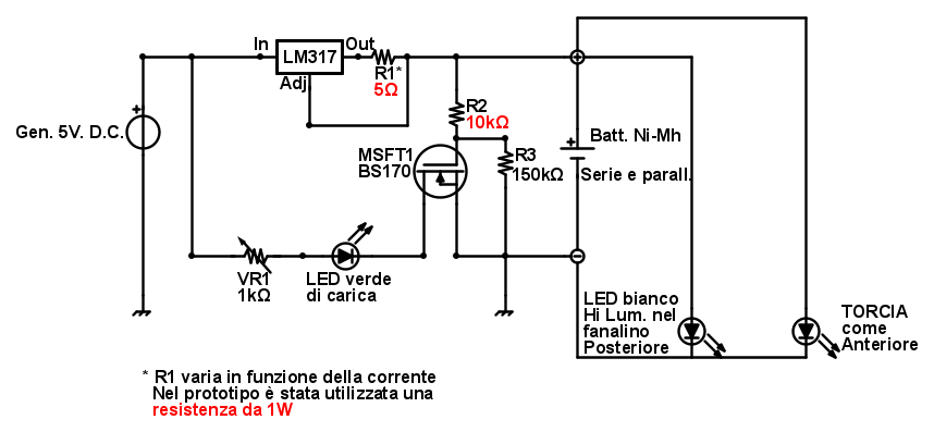

Per caricarle, una volta inglobate in un contenitore, utilizzerò lo stesso regolatore di corrente che ho pubblicato per la ricarica delle litio 18650, modificando il valore della resistenza R1, portandola a 5 Ohm e qualche altra piccola modifica colorata di rosso.

Il terminale che chiude la torcia, è un tappo plastico a vite di una batteria da automobile. Se avessi utilizzato il terminale originale avrei dovuto danneggiare l’interruttore della torcia e non mi sembrava una buona idea.
Ho scattato delle foto della modifica alla torcetta e le pubblico per chi fosse interessato.
Salvo novità particolari non farò altre pubblicazioni, in quanto, la chiusura delle batterie e del regolatore in una scatoletta non credo possa essere motivo di particolare interesse.

Grazie Alex, ho impiegato un po’ di tempo prima di trovare una soluzione che evitasse di danneggiare la torcia ma dopo tutto non è stata una modifica difficoltosa. E’ stata necessaria un minimo di precisione soltanto per forare la piastrina della polarità negativa, per adattarla ai fori preesistenti sul corpo della torcia, ai quali era precedentemente avvitata la molla di aggancio della torcia alla cintura.
Ora, al di la dell’idea in sé, che sicuramente non è univoca, si è rivelato interessante constatare l’intensità luminosa di quel LED e la profondità di campo prodotta dalla sinergia tra LED, lente e zoom, anche con sole due batterie Ni-Mh in serie. Come ho già riferito, la profondità di campo del fascio luminoso arriva ad una cinquantina di metri. La misurazione potrebbe non essere affidabile in quanto calcolata a passi ma io sono alto circa 1 metro e novanta e non credo di avere un passo corto, comunque anche se i metri fossero limitati a 40, credo che ci si possa più che accontentare. Oltretutto la profondità di campo e l’alzo sono facilmente regolabili in qualsiasi momento e a discrezione del conducente.
Non ho avuto ancora modo di verificare l’autonomia delle batterie ma non credo che sarà una valutazione realistica. Le batterie Ni-Mh (cinesi) che posseggo sono vecchie di 1 anno e non sono state mai caricate, benché siano ancora sigillate.
Se quelle batterie fossero ancora efficienti ed in grado di erogare veramente 6 Ampere avrebbero un autonomia di 12 ore, sia pur con luminosità progressivamente calante in funzione della carica residua. Anche se durassero 6 ore credo che sarebbero più che soddisfacenti per un giretto su 2 ruote, in caso contrario basterebbe aggiungere una seconda serie in parallelo alla prima…

un controllo della corrente devi metterlo però, perché 2 NiMH in serie non bastano (sfrutteresti ben poco la carica) mentre 3 in serie quando cariche al 100% stresserebbero il LED come la litio.
Ci vuole almeno una R serie, da dimensionare a V massima
