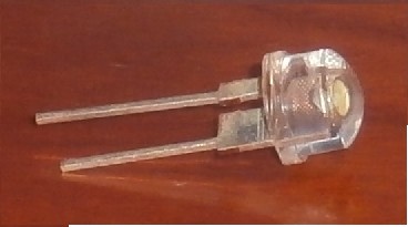

La lampadina (nella foto dopo la modifica LED) in origine era alimentata da due ministilo (AAA) e portava una lampadina a incandescenza da 3V e pochi W (non ricordo esattamente quanti). Effettuai la modifica perchè le pile duravano poco e la luce era molto fioca. In quegli anni (almeno 5-6 anni fa) avevo acquistato sui ebay diversi LED discreti in package plastico, diametri 5-8-10 mm e angoli di emissione tra 40 e 140°. In questo caso decisi di usare il seguente LED bianco:
FlatHat diametro 8mm; Vf ~ 3,05(a caldo)-3,1V(a freddo) @0,3A. Angolo emissione 140°
Questi LED avevano dimostrato una scarsa affidabilità se usati a piena potenza, a causa del package plastico e della dissipazione affidata ai soli piedini del LED. Però per questa applicazione non necessitava tutta la potenza nominale del LED, quindi decisi di dimensionare la resistenza di caduta per avere una corrente max di circa 0,2A con pile ricaricabili NiMh.A causa delle tensioni tipiche delle ministilo NiMh (circa 1,3-1,4V a piena carica) per polarizzare correttamente il LED ho dovuto aggiungere una terza pila serie in un apposito contenitore aggiuntivo. Il banalissimo circuito è questo:

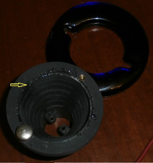

Questa volta ho smontato totalmente la parte superiore della lampada per eliminare il vecchio attacco G6 ed i suoi problemi di contatto. Ecco la foto della struttura conica che contiene il corpo illuminante.
Al suo interno era presente una parabola metallica riflettente, che ho eliminato perchè inutile coi LED.

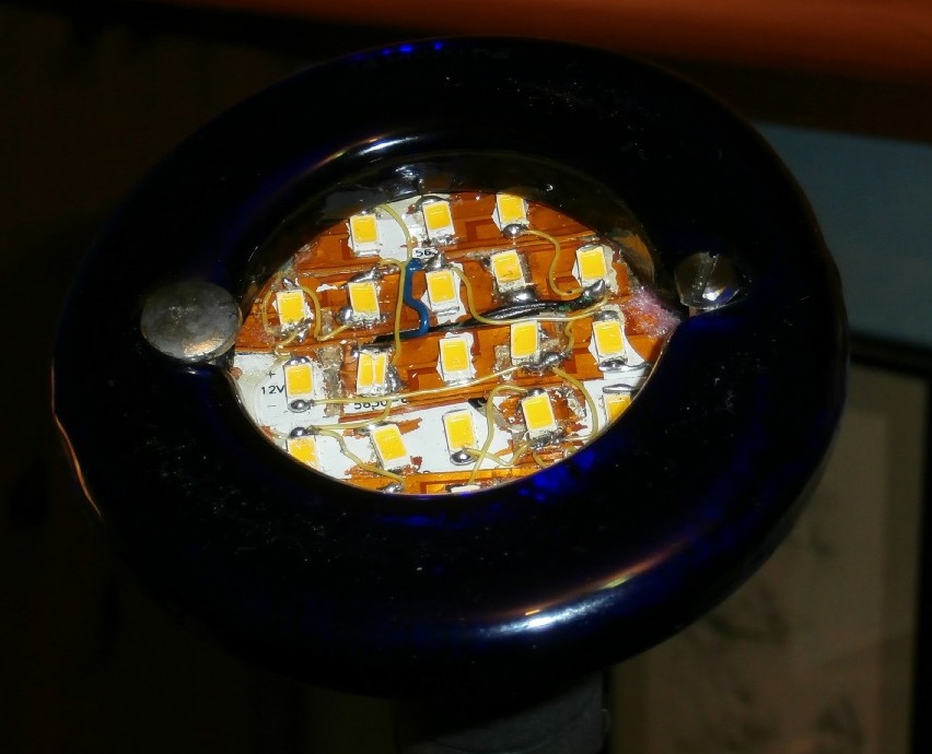

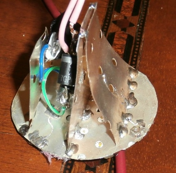

Per semplicità realizzativa e per migliorare il raffreddamento dei LED ho quindi deciso di sfruttare la sede circolare che ospitava la parabola (indicata in figura dalla freccia) e montare i LED su una lamina circolare in Cu-Be delle stesse dimensioni della sede. Poichè da misure precedenti avevo ottenuto Vcc=12-13V circa (a seconda del carico) dopo il solito ponte di diodi + condensatore, la configurazione possibile era di n serie da 3 LED ciascuna con opportuna Rs. In base alle posizioni dei LED sulla striscia è stato subito evidente che avrei dovuto modificare la striscia per aumentare il numero di LED e poter arrivare a montarne un numero compreso tra 12 e 21 LED (P=1,8-3,15W sui LED). In seguito alle prime prove è poi risultata evidente la necessità, per avere luce sufficiente, di montare tutti i 21 LED modificando drasticamente il layout della striscia: ho eliminato tutte le Rs presenti sulla striscia e sfruttato le rispettive piazzole per ulteriori LED, inoltre ho ricavato ulteriori piazzole raddoppiando la "densità" cioè il numero di LED/metro. Il risultato finale, non proprio bellissimo a vedersi ma incassato nella lampada, è visibile nella foto.
Questo aumento notevole del calore da smaltire potrebbe ridurre la durata nel tempo dei LED. Ho quindi realizzato con la stessa lamina, sul retro del circuito, delle rudimentali alette tra le quali ha trovato spazio il ponte di diodi, il condensatore di livellamento e la resistenza serie.

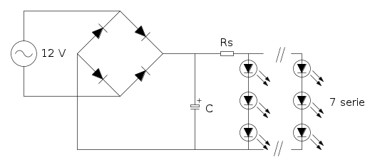

Lo schema elettrico della modifica è il seguente:
Rispetto alle classiche soluzioni con una Rs per ciascun ramo di LED questa soluzione è in generale molto meno affidabile, perchè non realizza un controllo (seppur grossolano) su ciascun ramo ma solo sulla corrente totale. Il motivo di tale scelta è doppio. Il motivo pratico è che, non avendo modo di caratterizzare in maniera semplice il toroidale con carichi variabili, ho dovuto procedere modificando (riducendo) progressivamente Rs fino ad ottenere la corrente totale media desiderata (pari a circa 50 x 7 = 350mA). Per inserire una Rs in ogni ramo avrei dovuto utilizzare una resistenza SMD da montare volante sulla striscia modificata,e quindi avrei dovuto modificare progressivamente le 7 resistenze.
Inoltre avevo già verificato, durante la realizzazione della plafoniera, una notevole uniformità nelle caratteristiche dei LED, tutti provenienti dalla stessa striscia e quindi dallo stesso lotto produttivo.
Infine confido, vista la realizzazione, in una distribuzione abbastanza uniforme della temperatura sul circuito.
Insomma...l'ottimismo è il profumo della vita!
Le successive misure mi hanno portato a ridurre Rs progressivamente da un valore iniziale cautelativo di 12 Ohm fino al valore finale Rs=3 Ohm.
Valore molto sperimentale, perchè dipendente oltre che dal toroidale e dalla corrente assorbita, anche dai diodi e dall'elettrolitico impiegati (tutto materiale ovviamente “di recupero”).
Con questo valore ho ottenuto a caldo Vled=10,2V e Itot=0,37A -> circa 52 mA medi per ramo.

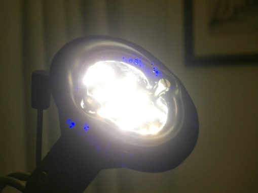

L'effetto luminoso è visibile nelle foto seguenti
La luminosità è risultata più che sufficiente e molto uniforme. Il cono di luce ampio ha diminuito molto l'effetto “tristezza per favore vai via” degli esperimenti precedenti. Poichè su Rs cadono circa 0,37 x 3= 1,11V, oltre le perdite sui diodi del ponte solo il 10% circa della potenza viene “sprecata” su Rs. Ovviamente la bontà di questa scelta discutibile verrà confermata solo dal tempo, e se dovessero verificarsi rotture premature dei LED provvederò a inserire la più sicura resistenza serie su ciascun ramo.
