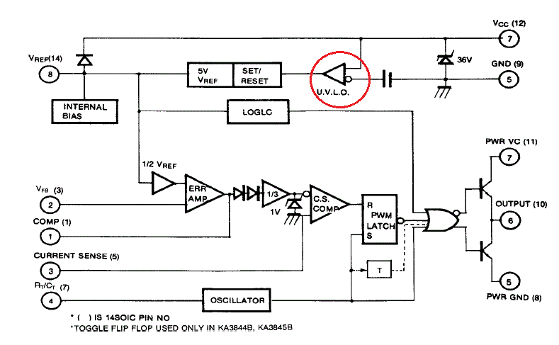

Mi sono anche dimenticato di dire che quella formula che hai indicato nel post #61 per calcolare il tempo di carica o scarica di un condensatore da un valore x ad uno y nei sistemi del primo ordine è decisamente molto più pratica e veloce dei calcoli che ho fatto io, e direi che è da salvare nei preferiti delle formule.
Per quanto riguarda le soglie di accensione e spegnimento del controllore (16V e 10V), regolate da un comparatore con isteresi o trigger di Schmitt (che mi piace di più), sono ovviamente andato a studiarmi un pochino le basi. Naturalmente sono anche andato a cercare questo trigger nello schema a blocchi del 3842 e volevo chiedere, intanto se l'ho individuato (l'ho cerchiato in rosso) e di seguito metto l'immagine presa da datasheet.

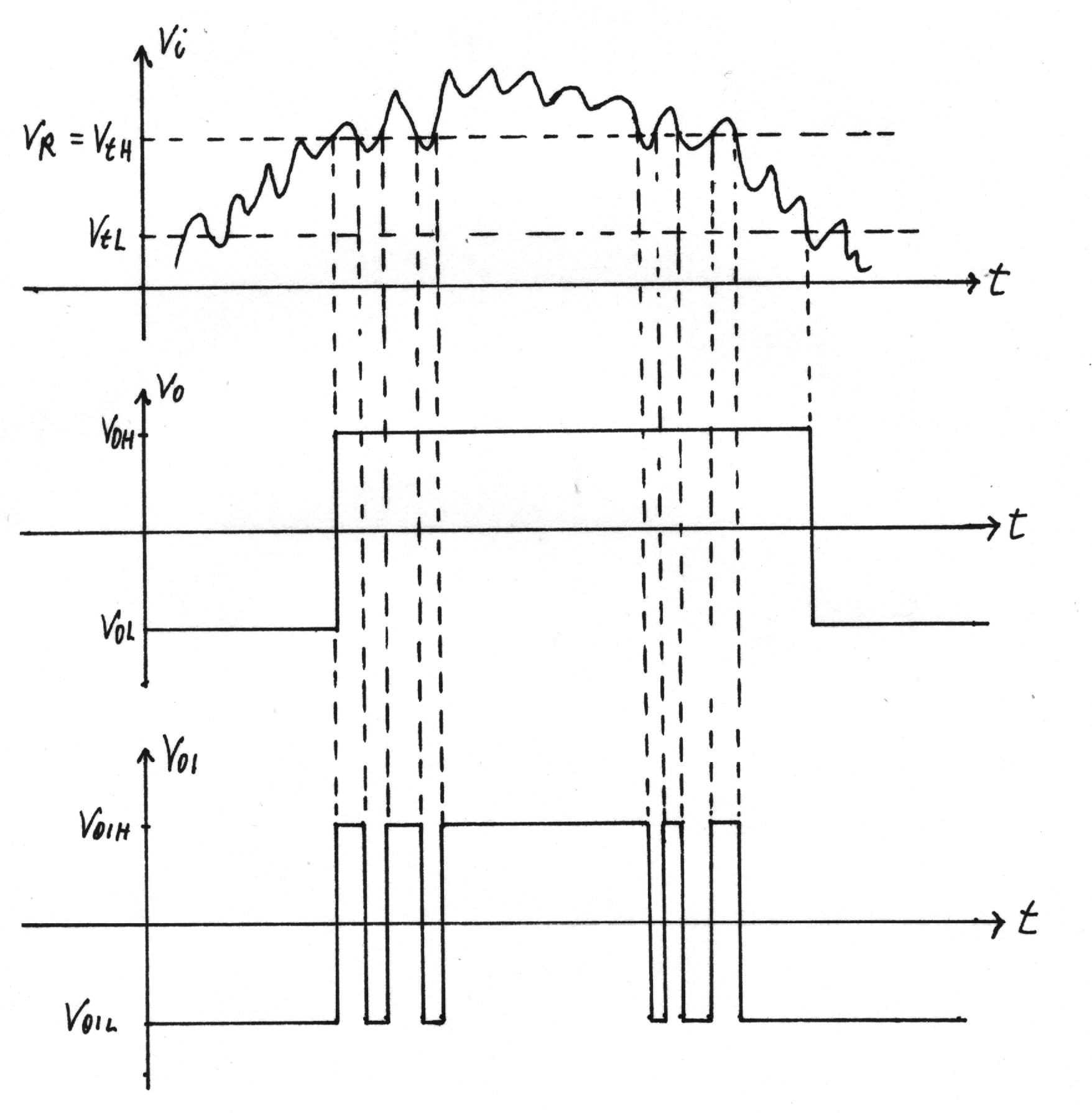

I miei dubbi vengono fuori perché ho visto che il simbolo del trigger di Schmitt in realtà è così
Se non sbaglio questo è quello non invertente.
Poi, a volte è indicato con un ingresso, come nell'immagine qui sopra e anche nel link che mi avevi indicato, a volte lo vedo con 2 ingressi.
In più, nello schema a blocchi, l'ingresso più in basso ha un pallino...cosa significa?
Comunque, a parte la questione simboli, siccome mi sento abbastanza sicuro che sia quello che ho cerchiato, volevo chiedere conferma che:
1) nel nostro caso, abbiamo a che fare con un tipo "non invertente";
2) la V_i entra dall'ingresso più in alto;
3) l'ingresso più in alto è la V^+ e quello più basso (con il pallino) è la V^-
Ultima domanda: a cosa serve lo zener da 36V tra Vcc e Gnd? A salvaguardare il controllore in caso di sovratensione?
Grazie.

Alan18 ha scritto:Per quanto riguarda le soglie di accensione e spegnimento del controllore (16V e 10V), regolate da un comparatore con isteresi o trigger di Schmitt (che mi piace di più), sono ovviamente andato a studiarmi un pochino le basi. Naturalmente sono anche andato a cercare questo trigger nello schema a blocchi del 3842 e volevo chiedere, intanto se l'ho individuato (l'ho cerchiato in rosso)
Si`, e` lui. Dopo c'e` anche qualcosa con su scritto SET-RESET che fa vedere che il sistema ha memoria. I simboli degli schemi interni degli integrati non sempre sono standard. Il pallino in basso vuol dire ingresso invertente. Quanto dici dopo e` corretto.
Ad esempio in questo integrato pdf.datasheetcatalog.com/datasheet/microsemi/SG1842.pdf (Il comando URL non funziona :( bisogna fare copia incolla) il comparatore a pagina 5 e` disegnato meglio, e a destra del comparatore e`indicata esplicitamente l'ampiezza dell'isteresi.
Alan18 ha scritto:Ultima domanda: a cosa serve lo zener da 36V tra Vcc e Gnd? A salvaguardare il controllore in caso di sovratensione?
Negli alimentatori da rete, e` possibile che la tensione di alimentazione possa crescere a valori molto alti e si mette uno zener per limitarla. Ovviamente perche' lo zener possa funzionare la sorgente di alimentazione deve essere limitata in corrente. In alcuni alimentatori l'alimentazione del controllore e` fatta con un generatore di corrente, quindi bisogna in qualche modo limitare la tensione.
