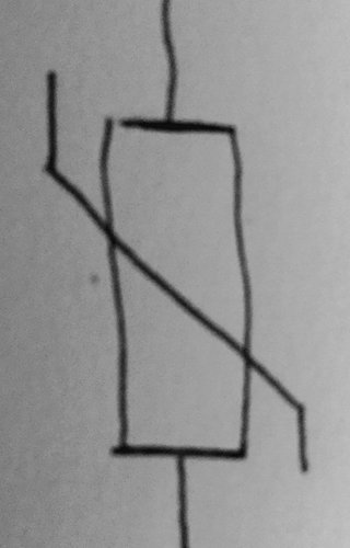

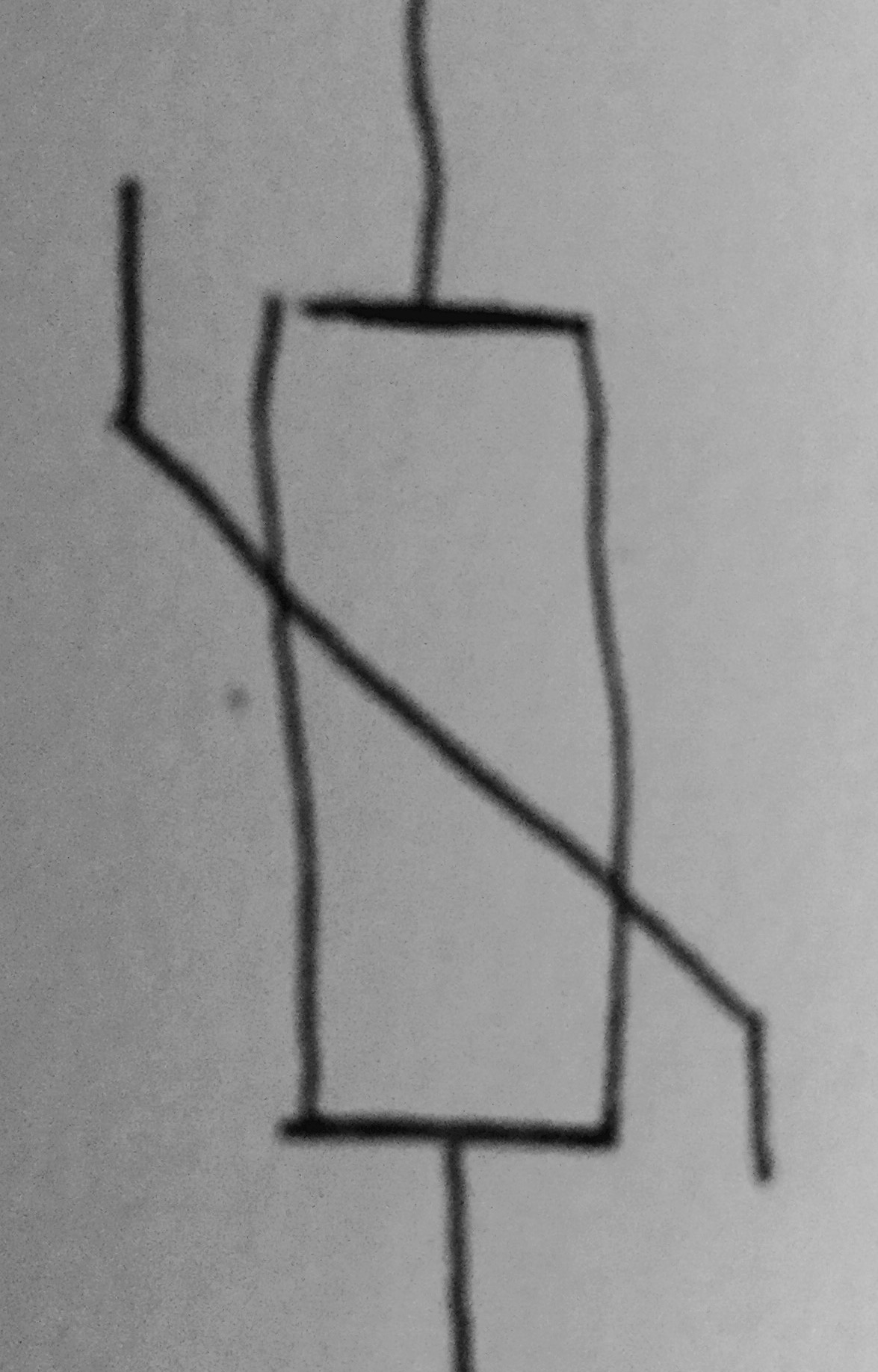

Messaggioda Foto Utentebalduzz » 3 apr 2016, 13:37
Disegno del componente

Messaggioda Foto Utenteelektronik » 3 apr 2016, 14:47
Quel simbolo mi sembra il simbolo di un MOV

Messaggioda Foto Utenteclaudiocedrone » 3 apr 2016, 15:49
:-) Un varistore a ossido metallico ? Potrebbe essere anche se li ho sempre visti a forma di disco... :? (che sia al carburo di silicio ? :roll: )...
Foto Utentebalduzz, prova a misurarne la resistenza (portata per apprezzare i 10 k, non so che multimetro usi, probabilmente devi settarlo sui 20 k) così vediamo se per caso si è aperto o è in corto; ad ogni modo è una protezione dalle sovratensioni. O_/

Messaggioda Foto Utentebalduzz » 3 apr 2016, 22:42
Allora:
saldato alla scheda:
misurando la continuità suona. Misurando la resistenza dà sempre 0
Dissaldato un piedino:
non suona più misurando la continuità (multimetro segna 1) e con la misura della resistenza il multimetro segna ancora sempre 1.
Vicino sulla scheda, indicato con lo stesso simbolo, c'è un MOV che si vede nelle foto ai post [1] e [5]. E' marcato TVR 14751 ed è il classico a...
...forma di disco...
Foto Utentebalduzz

Messaggioda Foto Utenteelektronik » 3 apr 2016, 22:52
difatti era proprio quello che penzavo. A questo pundo dissalda un piedino dell´altro mov e vedi se le misure si avvicinano a questo.
7.800 4 6 7
Messaggi: 3836
[79] Re: TV LCD Samsung non più funzionante
Messaggioda Foto Utenteelektronik » 3 apr 2016, 23:03
Scusa volevo solo ricordarti che il mov e un varistore e non deve segnare nulla se segna qualcosa e in corto
