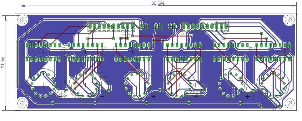

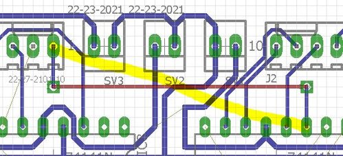

Messaggioda Foto UtenteTizianoLappa » 26 gen 2017, 11:13
Buongiorno.
Nello sbroglio di un PCB, quando non resta altra strada che andare con le piste in aria, è meglio andare punto-punto o inserire delle vie e seguire una strada dritta?
Mi spiego meglio inserendo un'immagine.
In base all'immagine sotto, meglio il collegamento in giallo (fatto a mano sull'immagine ritagliata) o l'altro con le vie?
Grazie a tutti

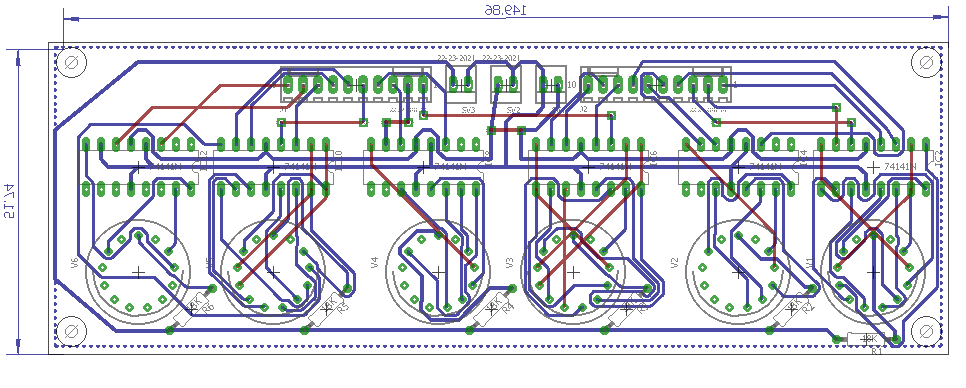

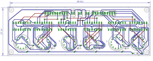

Messaggioda Foto UtenteTizianoLappa » 26 gen 2017, 11:59
Ho fatto di testa mia. :lol:
Il risultato è sotto.
Una immagine con il piano di massa, in cui però non si capisce nulla dei collegamenti.
L'altra è con il piano di massa nascosto.
Opinioni?
Modifiche?

Messaggioda Foto Utenteedgar » 26 gen 2017, 12:44
qual è il lato frontale delle nixie ?
Foto Utenteedgar
10,0k 4 5 8
Messaggi: 5229
[96] Re: Guida disegno e implementazione PCB
Messaggioda Foto UtenteTizianoLappa » 26 gen 2017, 12:56
E' quello con la mezza luna disegnata.
Le ho posizionate in modo che il lato frontale si trovi in basso al PCB, frontalmente a chi guarda il circuito.
637 1 2 6
Messaggi: 392
Iscritto il: 9 apr 2014, 10:57
[97] Re: Guida disegno e implementazione PCB
Messaggioda Foto Utenteedgar » 26 gen 2017, 13:09
Se sono delle IN-14 abbiamo sbagliato entrambi ||O Mi sono appena accorto che il lato posteriore è in corrispondenza del pin 1. Nessun problema, non ho ancora fatto il CS, però mi tocca riprendere il tutto.
