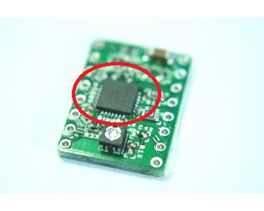

devo costruire dei piccoli dissipatori per raffreddare dei processori dei driver per motori passi-passo sempre per la scheda ...... (si parla di dissipatori di max 2x2 cm ) li voglio ricavare dal dissipatore di un vecchio alimentatore da PC vorrei sapere come vanno fissati.... basta appoggiarli o ci vuole una colla particolare ???
gusto ha scritto:basta appoggiarli o ci vuole una colla particolare ???
Che tipo di package hanno i processori?

purtroppo non ti so rispondere non me ne intendo molto ma posto una foto :
ecco io dovrei " appoggiarlo " sopra al cerchio rosso... le dimensioni sarebbero circa quelle!
