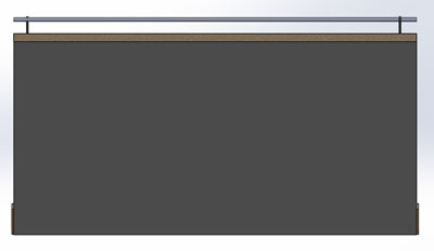

Cominciamo con qualche modello:

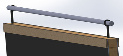

Si vede la lavagna (lato white-board a pennarelli) con i ganci che la collegano alla barra a muro. La striscia superiore è una striscia di sughero per appuntare qualche foglio. Probabilmente ci sarà anche un sistema per il blocco dei fogli mobili.

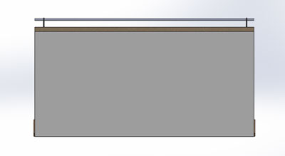

Siccome la lavagna sarà dotata di due superfici di scrittura (white-board a pennarelli e black-board a gessetti) ecco il retro a gessetti. Sostanzialmente la stessa cosa, ma con una superficie diversa.

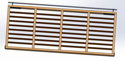

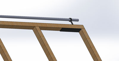

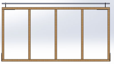

La struttura portante l'ho pensata con listelli 40x40mm. Notate che i ganci hanno una barra di rinforzo interna in modo da non stressare eccessivamente il telaio in un solo punto:

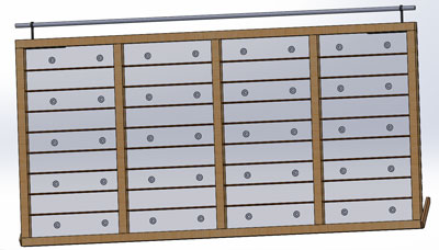

Questo è il telaio a cui sono applicate strisce di cartone trasversali con la colla. Saranno di rinforzo alle due facciate essendo ortogonali alle stesse e confido che sia un buon sistema per ottenere robustezza e rimanere leggeri allo stesso tempo.
Ad ogni facciata incollerò un po di rondelle metalliche così da potervi appuntare dei magneti. Le vernici magnetiche, a quanto mi risulta, non sono un granchè. Quindi opto per dei punti fissi.

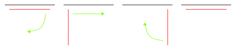

Ora viene il bello: siccome voglio utilizzare due facce alternativamente e non voglio costruire complicati sistemi di rotazione o piedi a terra. Ho pensato di usare un gancio completo e uno spezzato.
I due ganci sono girevoli, quindi l'idea è che, quando mi serve l'altro lato...sgancio il gancio spezzato e uso l'altro per far scorrere la lavagna lungo la guida a muro. Poi la rigiro ed ecco l'altra faccia! (non mi buttate giù quest'idea che la voglio brevettare! :mrgreen: )@Foto Utenterichiurci

Messaggioda Foto UtenteRussell » 3 set 2015, 9:42
quel gancio spezzato non so se mi farebbe dormire tranquillo di notte
invece usare un bel moschettone?

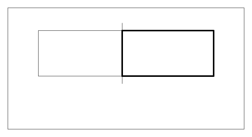

Messaggioda Foto Utentemarco438 » 3 set 2015, 10:00
O una soluzione del genere?
[5] Re: DIY - la lavagna perfetta
Messaggioda Foto UtenteSjuanez » 3 set 2015, 10:02
Dunque, i ganci girano tutti e due su se stessi nella mia idea. Anche il moschettone dovrebbe farlo.
Dimenticavo le misure delle superfici, che spiegano perché il suggerimento di Marco non è tanto agevole.
Piano di scrittura 200x100 cm
Questo impone di pensare alla "manegevolezza" nell'operazione di cambio piano.
Grazie ancora a tutti.

[6] Re: DIY - la lavagna perfetta
Messaggioda Foto UtenteRussell » 3 set 2015, 10:20
scusa :( ma ho notato un altro problema...
le lavagne devono essere ferme e ben stabili quando ci si scrive sopra... altrimenti (ho letto su wikipedia) che si incrinano e poi frantumano leggermente a causa delle bestemmie :twisted:
credo tu debba pensare anche ad un sistema di stabilizzazione una volta portata a termine la rotazione
forse ti bastano degli spessi piedini di gomma da applicare ai 4 angoli in modo che la lavagna normalmente sia ben appoggiata al muro (nonostante il gancio che la sorregge)

[8] Re: DIY - la lavagna perfetta
Messaggioda Foto Utentemarco438 » 3 set 2015, 10:30
Con quelle dimensioni, il concetto di maneggevolezza e' alquanto labile, sempre che tu non abbia una parete da oltre quattro metri che ti permetterebbe di fissarla al centro su cerniere. :mrgreen:
[9] Re: DIY - la lavagna perfetta
Messaggioda Foto UtenteSjuanez » 3 set 2015, 10:36
Le fasi della trasformazione sarebbero queste:
Due metri in avanti ce li ho, ma di lato no.

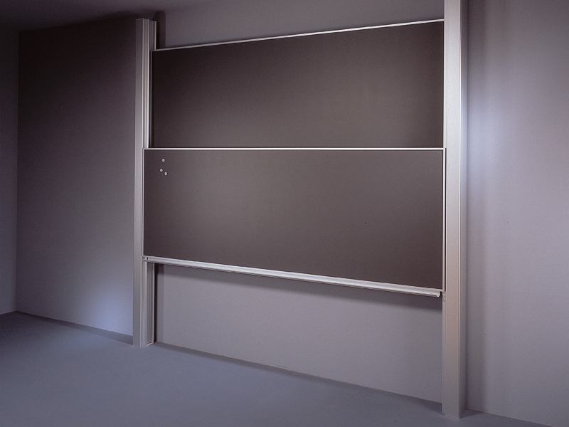

[10] Re: DIY - la lavagna perfetta
Messaggioda Foto UtenteDarwinNE » 3 set 2015, 11:39
Io per quanto riguarda le lavagne, ho sempre preferito le lavagne tradizionali, nere (o verdi) con il gessetto (o più gessetti, colorati). Le lavagne che girano su se stesse sono scomode, richiedono molto molto spazio. Ne abbiamo diverse nei laboratori, montate su carrellini, ho sempre paura di decapitare qualcuno quando le giro mentre cerco di evitare di rischiare di rompermi una gamba inciampando nei piedini con le ruote. Poi, questione di gusti, c'è chi ci si trova bene.
Io preferisco una lavagna grande, solidamente aggrappata al muro. Meglio di tutto sono i sistemi delle aule con le lavagne scorrevoli belle toste, roba del genere:
Naturalmente, con una bella illuminazione fatta come si deve, che venga dall'alto evitando riflessi al pubblico.
Se poi si riesce a combinare il tutto con un pannello per proiettare lucidi o slide Powerpoint potendo al contempo usare la lavagna tradizionale è il top :ok:
