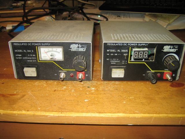

Allora comprai due alimentatori regolabili come quello in foto ed un alimentatore fisso a 12V (l fratello scemo di quelli regolabili, stesso case ma più baracca).
Uno di questi due l'ho modificato sostituendo il voltmetro analogico con uno di quei voltmetri digitali cinesi a 3 fili.
L'altro giorno avevo bisogno di un 5V 1A per alimentare un prototipo ed ho pensato di usare l'alimentatore/baracca che monta il voltmetro digitale. In quell'occasione mi sono accorto che questo alimentatore è veramente una baracca, un alimentatore (come diciamo a Torino) "della mutua". Beh, la cosa non mi ha sorpreso. Lo era al tempo e lo è oggi. Regolare un "quasi 5V" è un'operazione che richiede virtuosismo nel maneggiare la manopola del potenziomentro. Con il voltmetro digitale mi sono reso conto di quanto "mutalistico" fosse perché deriva pure in tensione. Dopo un'ora di funzionamento la tensione era scesa di più di mezzo volt.

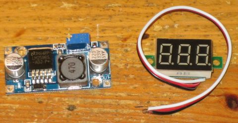

- Un modulo convertitore buck cinese (ne ho tanti, li uso nelle pre-serie) con LM2596 che, anche se il componente è un po' datato, funzionano bene.
- Un voltmetro cinese a tre fili.

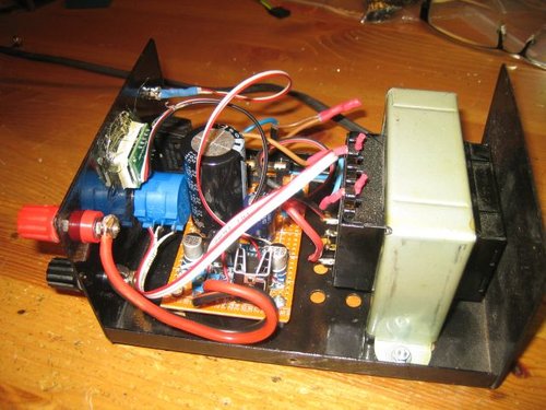

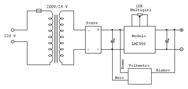

Quindi un rapido schizzo su carta del circuito per poi passare alla parte meccanica ricavando un'apertura per il voltmetro usando il dremel, lima ed olio di gomito. Le boccole di uscita c'erano già, come pure l'interruttore di alimentazione. Il foro per il potenziometro l'ho fatto ad occhio calcolando la posizione con il sistem "si, più o meno va bene qui".
Il circuito è questo:
Il case era un po' rovinato e sbiadito (per non dire disastrato) con delle scritte sul frontale che facevano pietà, ho usato la bomboletta spray per riverniciarlo e renderlo un po' meno orrendo.
Ho dissaldato il trimmer da 10K presente nel modulo e ci ho collegato il potenziometro multigiri, un'operazione estremamente bovina.
Per collegare l'uscita non avevo capicorda, o meglio, di sicuro da qualche parte ci sono ma non li ho trovati. Ho optato per gli occhielli fatti direttamente con il filo e stagnati.
Per fissare il voltmetro ho appoggiato il frontale su di un piano e l'ho fissato con la colla a caldo.
Il foro della manopola era troppo stretto, l'ho allargato con il trapano e l'ho fissato anche ui con un po' di colla a caldo.
Il risultato è questo.

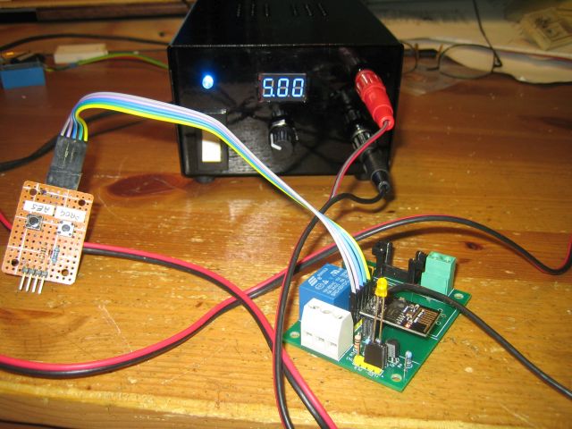

Ovviamente ho usato un voltmetro con le cifre blu perché il blu fa figo, anche il LED è blu sempre per lo stesso motivo.
Come si può notare è un alimentatore tipo "frankestein" montato un po' come capita ma funziona bene. E' stabile, il riplle in uscita è praticamente trascurabile, fornisce tutta la corrente che mi serve (su 12V mi eroga più di 2A senza problemi), la regolazione della tensione è agevole e precisa.
Ed eccolo in funzione mentre fornisce i 5V al mio circuito (notare il 5,00V).

Urca, mi sono dimenticato di postare la foto dei due moduli super-hi-tech :mrgreen:
A parte gli scherzi, funziona davvero molto bene. Diciamo che oggi abbiamo a disposizione componenti, moduli e soluzioni dal costo ridicolo che possono aiutare a risolvere problemi in modo brillante e veloce.
Vent'anni fa era impossibile trovare un voltmetro ed un modulo switching come questi.

Una curiosità, il frontale del mobiletto mi sembra diverso, le boccole sono in verticale invece che in orizzontale e il potenziometro è al centro.
Come hai fatto per nascondere i fori del vecchio mobile? Hai usato un secondo pannello?

Il frontale era diverso perché questo era a tensione fissa (più baracca della baracca), ma era della stessa casa produttrice.
C'erano solo le due boccole e l'interruttore.
In totale gli alimentatori sono tre.
Quest'ultimo è ora il migliore e non c'è confronto con gli altri due.
Dimenticanza: visto che il voltmetro non accetta tensioni di alimentazione superiori a 35V ho usato il 7812 del circuito originale (figurati che lo davano per 2A!) con uno zener per portare la tensione a 20V.
Modifica dell'ultimo minuto fatta al volo.

Il potenziometro da 10k lo hai messo al posto di quel trimmer blu? (ne ho uno identico e agire sulla vitina è noioso e complicato)...
