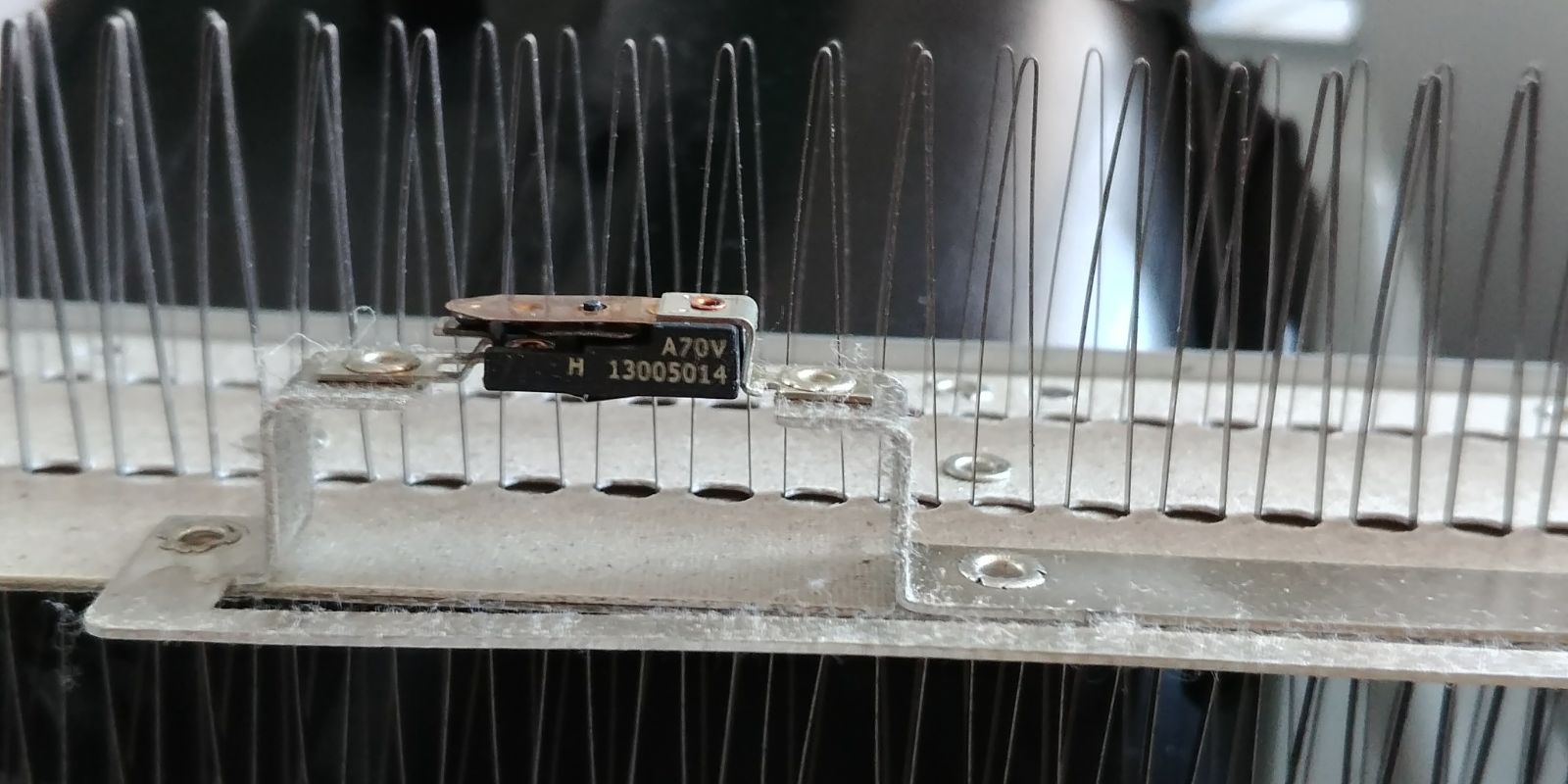

Buongiorno a tutti. Ho un termoconvettore DeLonghi modello HCO420FT che non vuole accendersi. Da verifiche fatte ho controllato che il termostato funziona e tutti gli interruttori pure. Penso a questo punto che sia il termistore di protezione che si sia danneggiato.
Da verifica fatta con tester risulta infatti a "circuito aperto". Ho provato ad inserire l'unico codice stampato su internet per vedere se si trovava il pezzo di ricambio ma non ho trovato nessun articolo. Qualcuno può indicarmi dove reperire questo componente o quantomeno le caratteristiche in modo da poter cercare uno equivalente?
Grazie mille

Io per una fotocopiatrice l'ho sostituito, badando solo alla forma del componente, però è importante è la temperatura massima di funzionamento. Prova a misurare la resistenza con il tester: mentre riscaldi il termistore, dovresti osservare un aumento della resistenza in funzione dell'aumento di temperatura. Se non avviene questo, il termistore è rotto

Di solito i ricambi si possono trovare presso i ricambisti autorizzati. Puoi anche provare da Calpedel
P.S.
Prova a seguire con il tester il percorso dei fili, se è un circuito di protezione dovrebbe aprirsi in caso di anomalia ma se il termoconvettore avesse qualche scheda di regolazione potrebbe pure lavorare al contrario e chiudere anzichè aprire

Duffr ha scritto:Prova a misurare la resistenza con il tester: mentre riscaldi il termistore
Non è un termistore, è un interruttore a bimetallo. Ha solo due posizioni: chiuso o aperto
