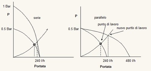

ho un dubbio:
ho una pompa con portata max 240lt/h e prevalenza 3 metri
se nel circuito mettessi in serie un'altra pompa identica otterrei l'equivalente di una pompa con prevalenza 6mt ?
in sostanza, raddoppierei la pressione?
oppure raddoppierei la portata?
e se le mettessi in parallelo?
grazie!

Se metti 2 pompe in serie la portata d'acqua resta sempre la stessa ma raddoppia la prevalenza;
se metti 2 pompe in parallelo raddoppia la portata d'acqua ma la prevalenza resta la stessa della singola pompa.
Quanto detto va considerato tenendo conto di 2 pompe uguali.

E questo vale in teoria...
In pratica non raggiungi mai il doppio, ma è più vicino considerare un fattore 1,8.
Specialmente nel caso delle pompe serie.

se non hai idea del punto di lavoro, non ti conviene procedere.
se la curva di lavoro é ripida otterresti un certo vantaggio con le pompe in serie;
se la curva di lavoro é bassa, ti converrebbe il parallelo.
Sfortunatamente la curva cresce con il quadrato della portata.

L'utilizzo di più pompe in serie e in parallelo è una pratica comune. Per ottenere risultati positivi è però necessario sapere bene cosa si sta facendo.
Come già scritto sopra, mettendo due pompe in serie aumenti la prevalenza mantenendo costante la portata. Mettendole in parallelo aumenti la portata mantenendo costante la prevalenza.
Questo in teoria, poi subentrano un insieme di fattori che portano sempre a un degrado di quanto previsto in prima analisi. Una delle questioni più importanti riguarda il tipo di pompa. Se la pompa è centrifuga, non ci sono problemi per connetterle direttamente in serie, ma se la pompa è di tipo reciprocativo (1) questo non è più vero.
Se le pompe non hanno un funzionamento con flusso continuo, è indispensabile uno dei due accorgimenti:
1. Far lavorare le pompe in sincrono (2), allineando la spinta della pompa a valle con l'aspirazione della pompa a monte.
2. Interporre un polmone di accumulo tra le due pompe in modo da simulare per la pompa a monte l'equivalente di un flusso continuo.
Questo è uno dei possibili problemi. Ce ne sono altri che devono essere valutati caso per caso.

lodovico ha scritto:no non ho idea del punto di lavoro, non so nemmeno cos'e'..mi spiegate in maniera facile facile?
facevo la domanda perche' mi chiedevo se in un circuito dove ho gia una pompa da 0.5 bar , per aumentare la pressione potevo nella stessa conduttura poche decine di cm piu avanti aggiungere una pompa identica da 0.5 bar o se mi conviene togliere quella da 0.5 e metterne una piu potente...
se hai le caratteristiche della pompa (curva pressione/portata), non ti dovrebbe essre difficile stimare
il punto di lavoro perché le portate massime sono molto basse (240 l/h) e cioé al massimo 66 cm3/s; quindi
potresti prendere il tempo che la pompa impiega per riempire un piccolo recipiente di volume noto e
ricavare la portata. Dalla curva portata/pressione ricaveresti il punto di lavoro.
Allora potresti determinare il nuovo punto di lavoro tenendo presente che
Press-nuova/pressprecedente = portatanuova^2/portataprecedente^2
per trovare l'intersezione con la nuova curva somma.

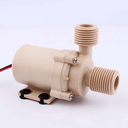

In alternativa avrei trovato questa 'piu professionale'
https://www.amazon.it/Solare-Acqua-Circolazione-Spazzola-Motore/dp/B00XP82TM6/ref=redir_mobile_desktop?_encoding=UTF8&__mk_it_IT=%C3%85M%C3%85Z%C3%95%C3%91&dpID=41orbX1k4kL&dpPl=1&keywords=pompa%20solare%2012v&pi=AC_SX236_SY340_QL65&qid=1524217471&ref=plSrch&ref_=mp_s_a_1_3&sr=8-3
con specifiche:
La pompa è ideale per i sistemi solari termici domestici o per l'applicazione di una pompa di circolazione. Il potere convenzionale non è disponibile per una tassa nominale.
È completamente impermeabile per chiunque.
DC 12 V calda / climatizzazione pompa di circolazione dell'acqua
Input / Output: 1/2 Maschio thead
Tensione: 12 V DC
Massima corrente nominale: 800 mA
Portata massima: 10 l / min
Pressione massima Altezza: 5m
Sistema pressione massima: 10 Bar
Max circondato dalla temperatura dell'acqua: 100°C
Basso rumore: 30 dB a 1 metro
quest'ultima pompa l'ho vista utilizzata in alcuni progetti nel sito:
http://solarproject.co.uk/page2.html
e l'autore dice che e' di ottima qualita'
secondo voi meglio una coppia delle prime in serie o la seconda da sola?
temperatura liquido intorno 90-100 gradi...
grazie!!
