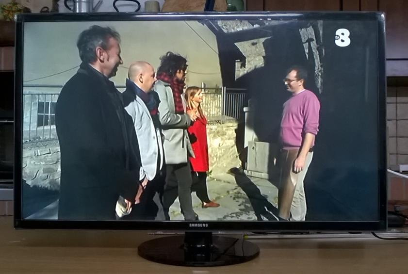

Messaggioda Foto UtenteMarcoLab » 8 gen 2019, 19:18
Televisione riparata la barra a led guasta ho provato a riparala sostituendo il led bruciato con uno recuperato da una lampadina, è leggermente più luminoso però funziona.

Messaggioda Foto Utentesetteali » 8 gen 2019, 19:35
Bene!! :ok:
Hai poi riparato la barra, non l'avevi ordinata nuova?
Dalla foto non si vede che è più luminoso, anche perché non so la posizione, te che sai dovè, noti più luminosità sull'immagine?
