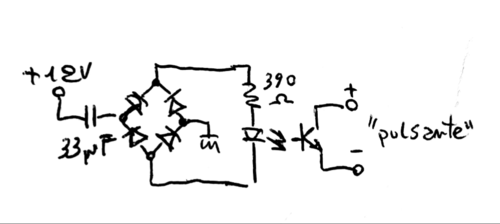

Se ho capito bene, vuoi simulare la pressione di un pulsante al momento dell'attivazione dell'alimentazione e al momento della sua disattivazione, giusto?
io farei così :
al momento dell'accensione e dello spegnimento, il condensatore da 33uF (che deve essere elettrolitico non polarizzato, come quelli per altoparlanti) immagazzina circa 0,005 Joule di energia, che si scarica attraverso il ponte di diodi e il led del fotoaccoppiatore facendogli fare un flash di circa 0,3 secondi, portando così in conduzione il transistor momentaneamente

devo proprio accendere e spegnere l’autoradio dal pulsante ON/OFF quando inserisco o tolgo la chiave daL quadro, nelle radio è una finzione comune, ma questa è un caso particolare.
Turion non ho Ben specificato che l’alimentazione all’autorario rimane sempre collegata, il circuito che mi ha suggerito sediciampere lo monterei in parallelo al pulsante ON/OFF

No, non posso ancora mettere il circuito in parallelo al pulsante dell’autoradio, giusto?
Devo collegarlo ad un relè che non trattenga il contatto.

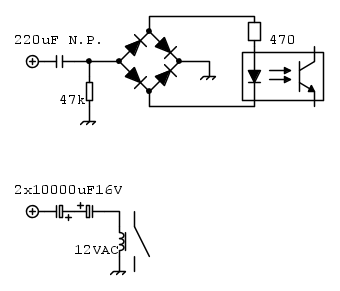

Eccoci con lo schema riveduto e corretto
Ho provato a simularlo e ho aumentato la capacità del condensatore a 220 microfarad, che ricordo deve essere elettrolitico non polarizzato, simile a questo: https://www.audiovideoparts.com/ecommer ... esults=100 , altrimenti esplode
e aggiunto una resistenza da 47k che fa scaricare completamente il condensatore
il transistor può essere collegato direttamente in parallelo al pulsante (non serve un relè, anzi brucerebbe il transistor del fotoaccoppiatore) devi solo collegarlo con la polarità giusta, il polo a potenziale più alto sul collettore e il polo a potenziale più basso sull'emettitore
se invece vuoi usare un relè, il circuito si semplifica molto, solo che richiede ben due condensatori da 10mila microfarad
e aggiunto una resistenza da 47k che fa scaricare completamente il condensatoreil transistor può essere collegato direttamente in parallelo al pulsante (non serve un relè, anzi brucerebbe il transistor del fotoaccoppiatore) devi solo collegarlo con la polarità giusta, il polo a potenziale più alto sul collettore e il polo a potenziale più basso sull'emettitore

Sediciampere sei un mito!Posso chiederti nel secondo schema come fanno i condensatori a dare un impulso quando do alimentazione e poi a ridare l’impulso quando la tolgo?
Insomma come funziona la parte dei condensatori, sono curioso ed ho voglia di imparare qualcosa. Io sono un elettricista e di solito monto schede già pronte e non so come funzionano al loro interno.
