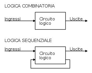

Per i non iniziati, cominciamo con la distinzione fra logica combinatoria e quella sequenziale.
La logica combinatoria è caratterizzata dal fatto che gli stati delle uscite dipendono univocamente
dagli stati degli ingressi. Ciò significa che ripetendo in qualsiasi momento la combinazione dei degnali d'ingresso, si ha sempre la stessa combinazione dei segnali d'uscita.
Per la logica sequenziale questo non si verifica sempre: alla stessa configurazione degli ingressi possono corrispondere stati diversi delle uscite.
Strutturalmente le due si possono presentare in questo modo:
Come si vede, la differenza è che nella sequenziale, alcune uscite fungono da ulteriori ingressi, e concorrono a determinare lo stato globale delle uscite. In altre parole, lo stato delle uscite dipende dall'evoluzione temporale degli ingressi, cioè dalla "sequenza" con cui questi si presentano.
Ciò ha una immediata conseguenza pratica: non è possibile adottare nel progetto di questa logica i metodi di riduzione utilizzati nella combinatoria, quali ad es. le mappe di Karnaugh.

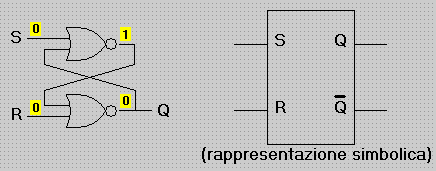

L'esempio più elementare di logica sequenziale è dato dall'autoritenuta di un relè (è la classica soluzione dl comando marcia/arresto di un motore mediante pulsanti):
La chiusura del pulsante A alimenta la bobina del relè R che si automantiene sul proprio contatto R. Per far rilasciare il relè occorre agire sul pulsante (normalmente chiuso) B.
Se ora scriviamo l'espressione booleana corrispondente al circuito:
notiamo quanto evidenziato in precedenza per i circuiti sequenziali: lo stato dell'uscita R dipende anche da sé stessa (dal punto di vista logico possiamo infatti identificare lo stato del contatto con quello della bobina).
L'espressione booleana equivalente è infatti:
che corrisponde alla precedente scambiando S con A, Q con R ed R con B.

cioè la stessa relazione del SR-FF vista in precedenza.
