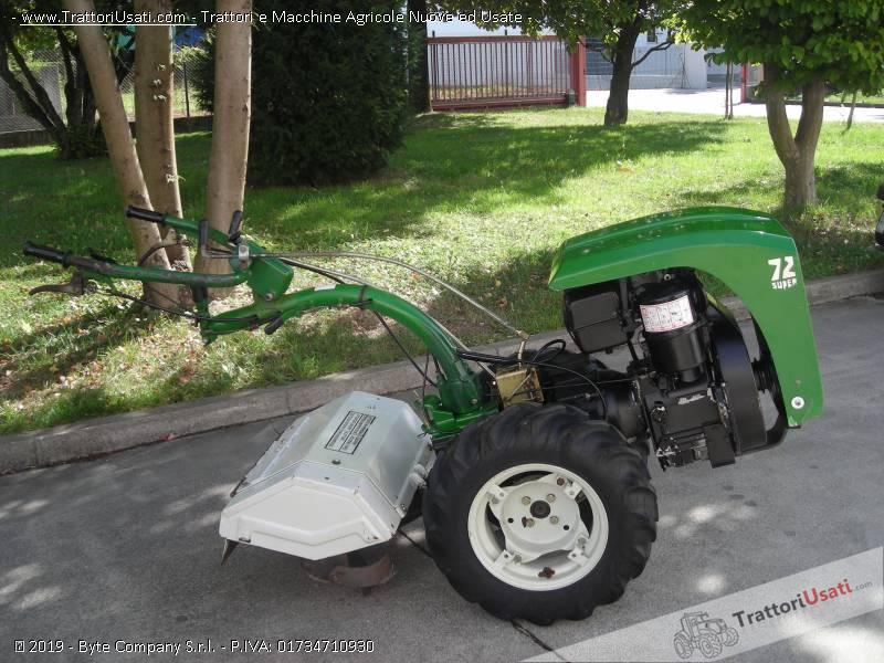

Mio papa' possiede un vecchio ma tenuto in ottime condizione un motocoltivatore RUGERINI 14 CV diesel la foto e stata presa da internet come anticipavo prima l'eta avanza,e la messa in moto del motocoltivatore diventa faticoso.
Allora sono stati fatti dei lavori udite udite da un elettrauto!! :( modifica della staffa pulegia dinamotore ape piaggio mod credo 601/703...e con un solo pulsante di un vecchio trattore ma il motore non si avvia...

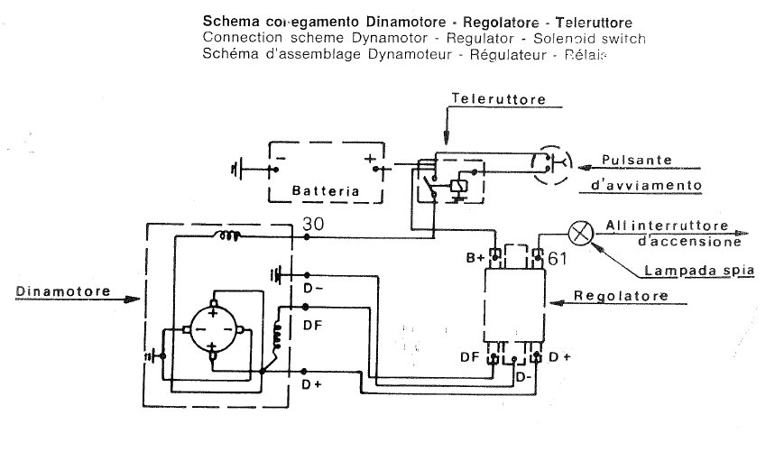

1) Potresti buttar giù lo schema elettrico del collegamento pulsante/relè/batteria/regolatore di tensione/dinamotore replicato dall'elettrauto? (... possibilmente con FidoCadJ)

Infatti Gallocedrone non ti sfugge nulla bisogna fare un moto che il rapporto di demoltiplica delle pulegge sia corretto e bisogna verificare che la dinamotore sia abbastanza potente.Comunuqe elenco qui sotto le procedure per realizzare il tutto:
.A rigor di logica quando colleghi il negativo della batteria sulla carcassa del dinamotore deve far girare il motore,va da se che i fili devo essere dimensionati ed un pulsante non va bene perché esso non sopporta il carico di corrente,quest ultimo va usato per pilotare il teleruttore.
Mentre il regolatore di tensione serve a caricare la batteria allegato trovi le foto dei pezzi che ti servono.
Questi sono i codici originali Piaggio per reperire i ricambi:
Teleruttore avviamento:157713
Regolatore di tensione:157714
Fai prima la prova di alimentare direttamente dalla batteria la dinamotore per vedere se va.
Qui sotto lo schema di collegamento di tutti i componenti. tentione
Dispongo anche dello schema elettrico completo dell Ape Piaggio che ovviamente è a disposizione di tutti gli iscritti previa richiesta via MP al sotto scritto.Ho inserito lo schema per completezza.
