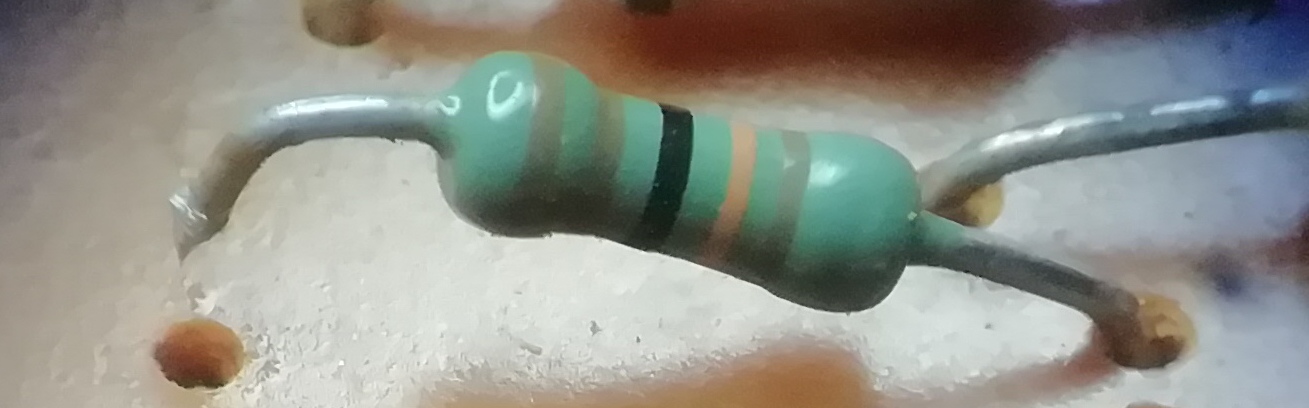

Gente ili amici, sono, alle prese con un radiocomando. Non riesco a capire il valore di questo resistore, e perciò gradirei avere un vostro parere meglio se sicuro
grazie!

880 k 0,5% ma aspetta una voce più autorevole della mia!

,Ho misurato con il multimetro e mi da 109k
La Vmax del circuito e 9V. Può mai essere che invertendo la batteria si sia alterato il valore.?
Non so io la scambioper una resistenza di piccolo valore osservando i colori. Oppure una resistenza diprecisione.? Ma.?

Siii secondo me è 110k.! Marr. Marr nero. Arancio per il k

marcel ha scritto:...Marr. Marr nero. Arancio...
Io vedo grigio!
Potrebbe anche dipendere dal mio monitor...

Anch'io come @abusivo, leggo : grigio-grigio-nero-arancio %grigio
quindi 880 k .
Non è che stringi la resistenza con i puntali tra le dita delle mani?
Cosa intendi di piccolo valore? e perché?
Di precisione, abbastanza è senz'altro all'1%

Concordo con Foto Utenteabusivo, grigio/grigio/nero/arancio/grigio ; 880.000 ohm +/- 0,005%

Foto Utentemarcel, magari noi vediamo i colori virati (anche a me non sembra marrone ma d'altronde anche l'arancio lo vedo un po' sbiadito); se tu confermi che le bande che a noi appaiono più chiare sono marroni allora è 110 k allo 1%...

È come dico io! In primo luogo i resistori non tendono al corto circuito la mia R e 109,6k e voi avete detto 880k, quindi non può essere
Si tratta di un resistore di precisione 1% di tolleranza
È un resistore a 5bande e vi posto il link di calcolo
https://www.digikey.it/it/resources/con ... ode-5-band
Na medaglietta dato che avevo capito il criteriodi valutazione?
