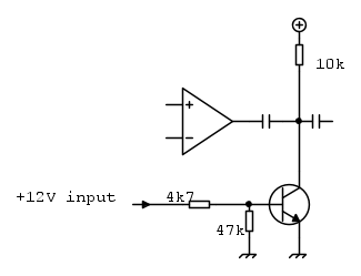

Buona sera a tutto il forum!
Avrei la necessità di interrompere un segnale BF audio proveniente da un operazionale quando esternamente mi arriva una tensione positiva di 12 V
Potrei mettere un relé e risolvere in questo modo, ma mi chiedevo se c'è una soluzione più semplice ed elegante.
Il preamplificatore chiacchierone da "azzittare" è alimentato con una sola tensione positiva di 12 V.
Grazie a chiunque mi vorrà dedicare un minuto...

[2] Re: Interrompere un segnale di BF
Messaggioda Foto Utentesetteali » 4 giu 2020, 21:57
Ciao,
proverei a fare così
l'ho tirato giù senza fare prove, probabilmente va adattato , altri modi ce ne sono , ma se questo si mette a punto direi che è molto pratico.
Alex

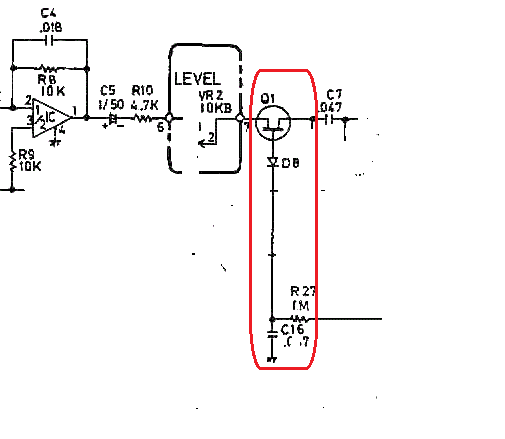

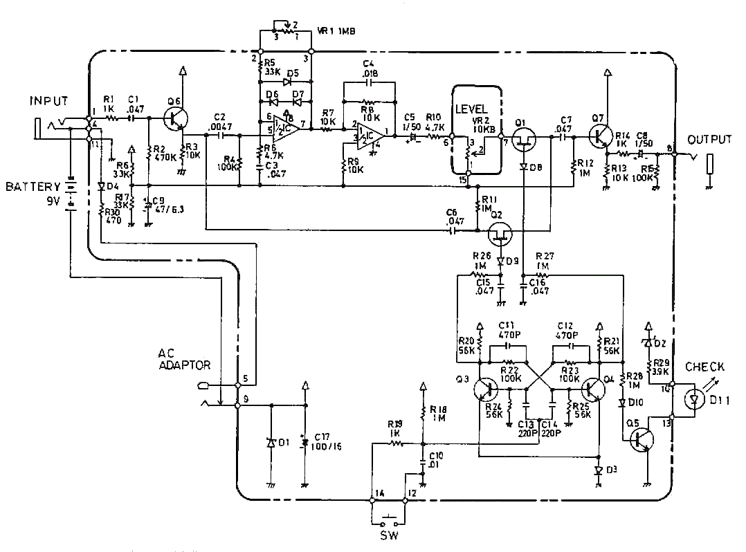

[3] Re: Interrompere un segnale di BF
Messaggioda Foto UtenteSediciAmpere » 4 giu 2020, 22:05
questo è un metodo molto usato negli effetti da chitarra, è molto semplice ma funziona

[4] Re: Interrompere un segnale di BF
Messaggioda Foto Utentesetteali » 4 giu 2020, 22:36
ciao @SediciAmpere,
probabilmente gli basterebbero questi quattro componenti, se non mi sbaglio.
Alex
(Giuseppe Giusti) <<

[5] Re: Interrompere un segnale di BF
Messaggioda Foto Utenteabusivo » 4 giu 2020, 23:08
Grazie per essere intervenuti.
setteali ha scritto:...proverei a fare così...
Appena ho 5 minuti lo testo.
Ma il FET non va polarizzato negativamente?

[7] Re: Interrompere un segnale di BF
Messaggioda Foto UtenteSediciAmpere » 5 giu 2020, 5:02
Scusa Foto Utentesetteali, non avevo proprio visto la tua precedente risposta, interessante lo schema con il transistor

[8] Re: Interrompere un segnale di BF
Messaggioda Foto Utentesetteali » 5 giu 2020, 8:21
Ciao,
è uno schema che io ho qualche volta utilizzato, ma è usato in tantissimi amplificatori HI-FI, dove hanno un mute, di servizio o di funzione.
Alex

[10] Re: Interrompere un segnale di BF
Messaggioda Foto UtenteMarcoD » 5 giu 2020, 9:39
Proporrei due migliorie non indispensabilial allo schema :ok: del post 2 di Foto Utentesetteali:
un condensatore da100 uF in parallelo ai 47 kohm fra base e emitter per evitare lo schiocco.
un resistore da 1 kohm in serie all'uscita dell'amplificatore per non sovracaricarlo e per facilitare l'attenuazione con transistor saturo (anche se attenua il segnale durante il funzionamento)
poi forse invece che mettere 4,7 kohm (12V/4,7k = 2,5 mA in base), forse ne bastano 47 kohm
per saturare il transistor.
Foto UtenteMarcoD
12,2k 5 9 13
Messaggi: 6696
