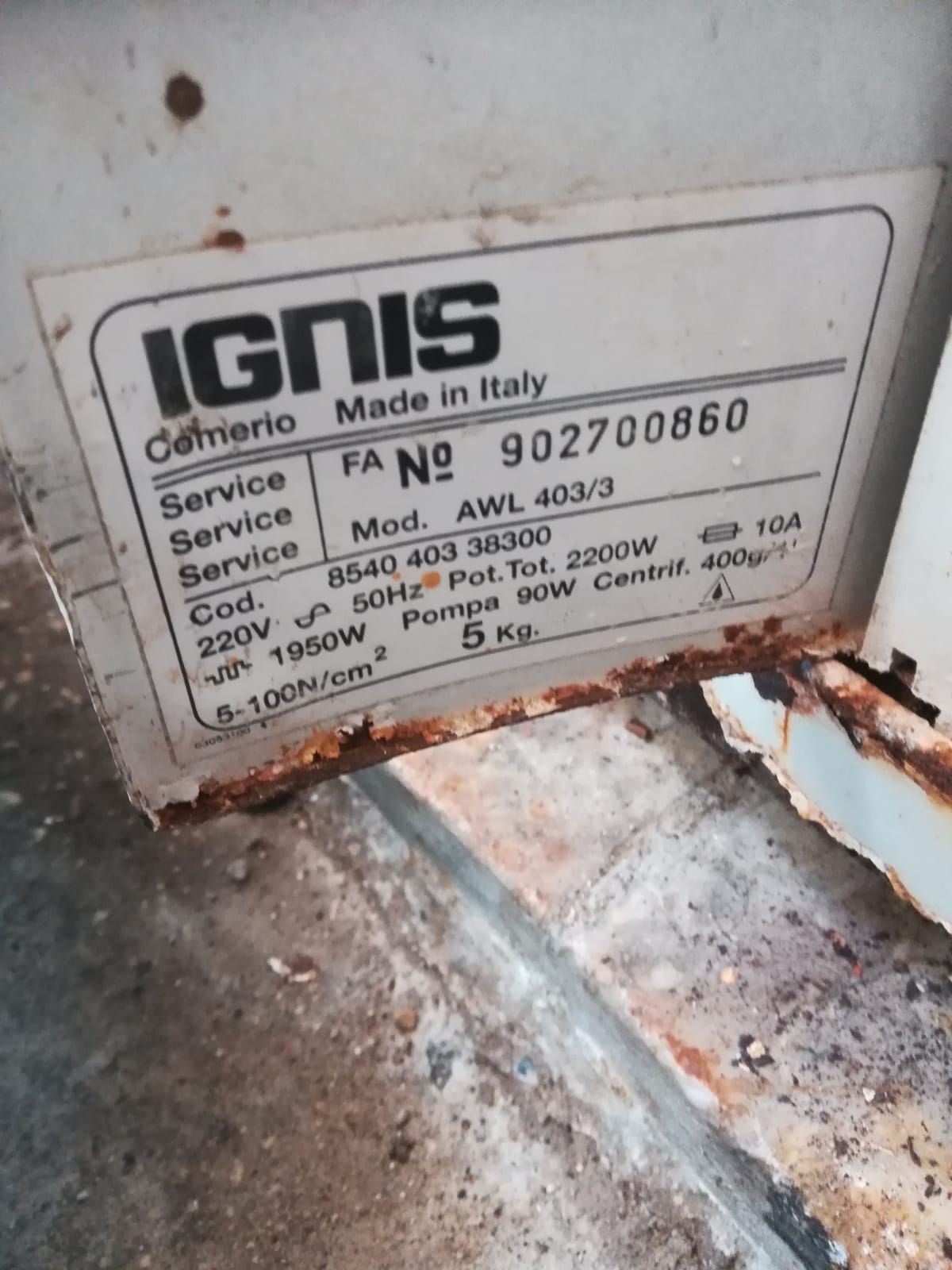

Comunque ho anche un altro problema che ora me né sono accorto....la guarnizione obló ha anche una micro_crepa che fa gocciolare anche sè lievemente l'acqua...riusciamo a trovarne il ricambio....ora allego la targhetta posto sulla lavatrice!
Dipende
Devi smontare il motore ed anche qui è probabile che ti occorra l'estrattore per togliere la puleggia.
Tolta la puleggia, smonti il motore togliendo le due calotte ( segna sempre la calotta in modo da rimontare la sua al suo posto), a questo punto vedi come fare a toglierli ( li devi cambiare tutti e due ), possono rimanerti sull'albero o nella sede delle calotte.
Se è sull'albero, o hai un estrattore oppure col flessibile lo tagli!
Se è rimasto nella sede, a piccoli colpi con un ferro apposito, dal foro riesci a toglierlo.
Per la gomma oblò dovresti trovare il ricambio, altrimenti allenti la gomma, o la togli e la rimonti tenendo la crepa nella parte alta, da lì l'acqua non esce.
Auguri
