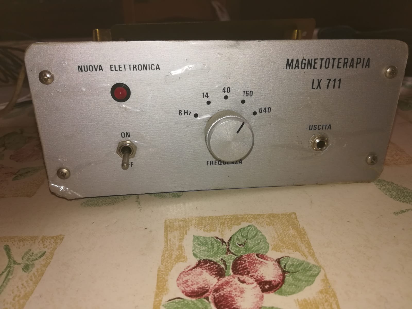

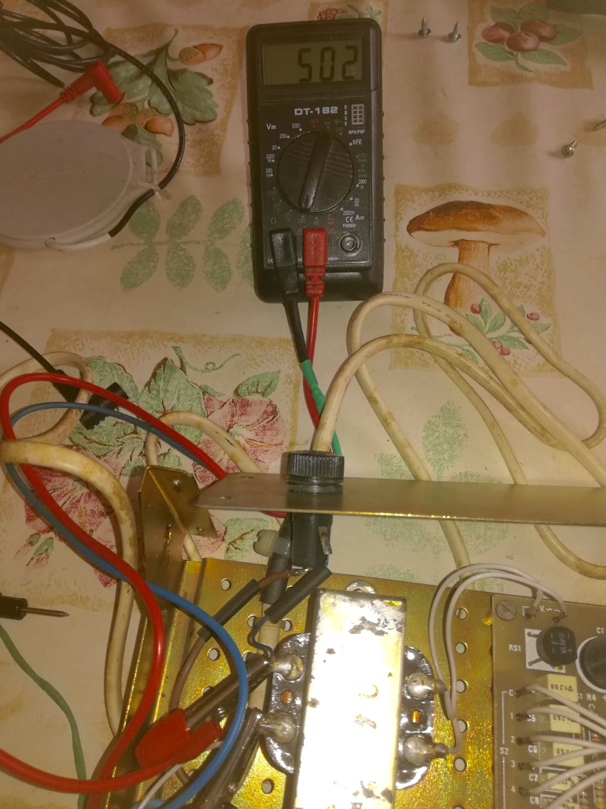

Salve a tutto lo staff di EY stamattina ad un mercatino ho acquistato il box della magnetoterapia LX711....tornato a casa prima di dare tensione ho preferito disassemblarlo per fare delle misure....ho controllato il primario sull trasformatore da 220/18V AC ed ho un valore di 502 ohm! Poi ho verificato ed ho continuitá anche sull alternata dell radrizzatore che togliendolo dal PCB non ho più corto...!

Se hai dissaldato il ponte raddrizzatore, e misuri continuità sulle piazzole del PCB, dove andrà saldato il lato ingresso alternata del ponte raddrizzatore, stai misurando la continuità dell'avvolgimento secondario del trasformatore.

Come dice Mir, sugli ingressi ac del ponte probabilmente misuravi semplicemente la bassa resistenza del secondario a 12V, che è normale. Inoltre dici che il corto lo vedi "anche" sull'ingresso del ponte. Oltre a quella a quale altra bassa resistenza ti riferisci? Forse al primario? Anche se il trasformatore sembra abbastanza piccolo, sembrano già tanti 500ohm, non credo proprio sia un corto tranquillo

mir ha scritto:Se hai dissaldato il ponte raddrizzatore, e misuri continuità sulle piazzole del PCB, dove andrà saldato il lato ingresso alternata del ponte raddrizzatore, stai misurando la continuità dell'avvolgimento secondario del trasformatore.
Ah capito....quindi puó essere che funziona il tutto sono io che mi sono lasciato impaurire da 502 ohm!

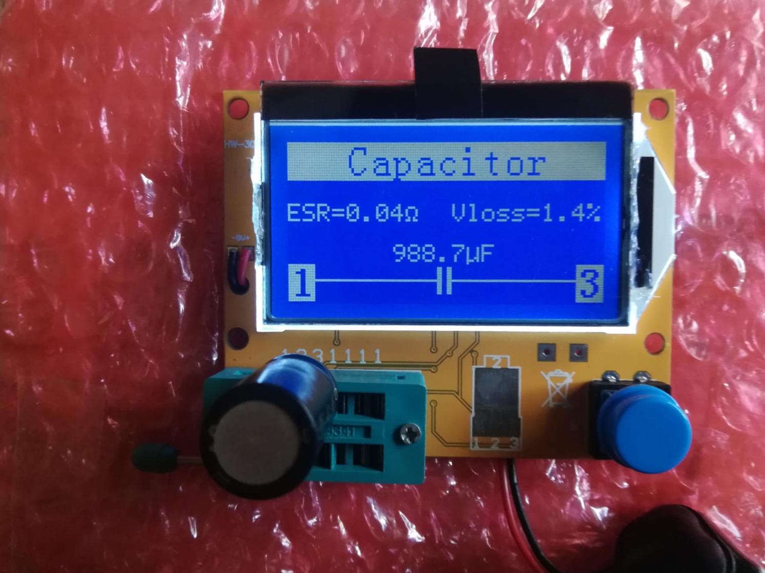

A dire la verità ho trovato anche il Vloss alto quindi già avevo pensato di sostituirlo è questo in foto!
