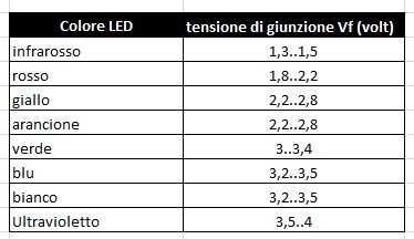

Questa che la tensione cambia in base al colore dell led non la sapevo :shock: pensavo più che cambiava in base all diametro dell led! Ma c'è una tabella in merito per fare subito riferimento?

Consulta un qualunque datasheet di una famiglia led di vari colori

la tensione dei led non e la stessa per tutti , va calcolata in base al led che si vuole adoperare, guarda la tabella

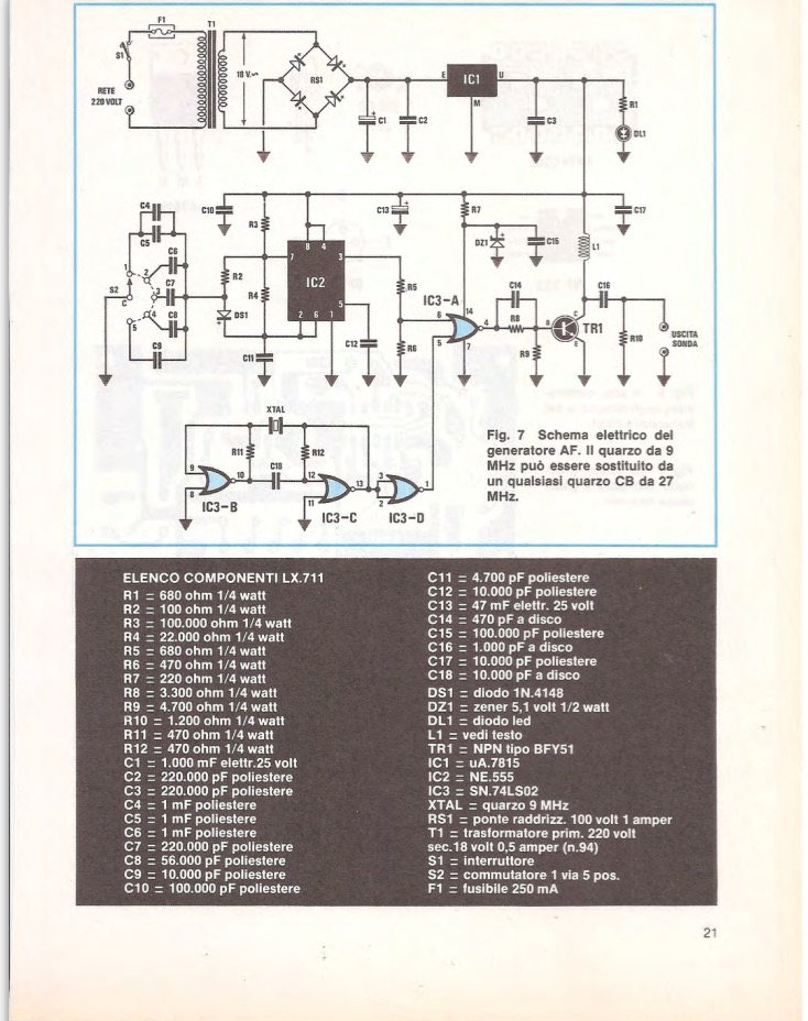

:ok: .....quella che non mi è chiaro peró è perché sè ogni led in base al suo colore ha una propria caratteristica nella maggior parte delle applicazioni sugli schemi sono indicati led è basta ... Giusto per fare un esempio come nello schema sottostante non è indicata la sua colorazione!
perché in questo caso la differenza della resistenza è irrisoria, 880 Ohm per led rosso, 860 Ohm per il verde, e 870 Ohm per il giallo..... le resistenze che ho dato sono adeguate al valore standard e non la misura reale perché quelle non le troveresti in commercio.
