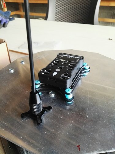

sto cercando di capire come meglio proteggere l'elettronica del multicottero che sto costruendo da eventuali goccioline, che pitrebbero essere prodotte dal multicottero stesso, dato che sara' dotato di pompa e spruzzatori, ma anche da goccioline, di varia natura, che possono piovere dal cielo
(chiaramente lo usero' sempre quando non piove, ma cio' non esclude che un repentino cambiamento del tempo non possa produrre qualche gocciolone quando ancora non ho fatto in tempo a farlo atterrare, oppure che qualche volatile a quota piu alta possa lanciarci sopra il suo contributo :D )

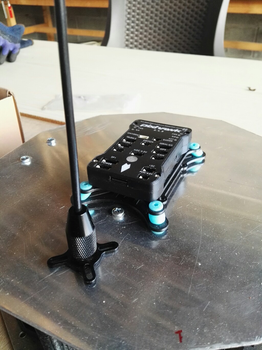

il problema principale che ho, e' che il flight controller e' in posizione molto esposta... sta esattamente sul piano piu alto, ed al centro, esattamente nel punto di incrocio dei bracci del drone,
ed inoltre che il mio flight controller e' letteralmente un colabrodo in termini di impermeabilita.. e' praticamente un.insieme di porte aperte, sia verso l'alto, sia lateralmente
ecco una foto per chiarire di cosa sto parlando:
qui ho messo solo il flight controller, ma ci saranno sopra quel piatto di alluminio piu componenti, come la ricevente radio e come il gps (ma mi pare che queste ultime siano gia costruttivamente un po piu protette)
secondo voi, che si puo fare?

si, penso possa funzionare, ma io pensavo a qualcosa di piu solido, tipo una cupola trasparente , che copra tutto il piatto...
ho omesso che trattandosi di drone agricolo, potrebbe caderci sopra anche qualche sassolino durante il trasporto con trattore :mrgreen:
ho paura xro che con il sole d'estate, la temperatura all'interno salga troppo ..
ed inoltre deve essere leggera...
dovrei poi prevedere tre forellini:
uno per far uscire antennino gps
due per le antenne della ricevente...
mmm no, forse, potrei montare l'antennino gps sopra la cupola, e forse anche le antenne della ricevente...boh
per la cupola potrei prendere uno di quei globi per le luci da giardino, e tagliarlo a meta' ...che ne dite? mmm no, forse pesa troppo...
un foglio da 1 mm di plexiglass si puo modellare con il calore, es con pistola ad aria calda?
coperchio scatola cioccolatini ferrero rocher o mon cheri?
sottovaso trasparente?
ps il diametro della cupola deve essere come quello del piatto o poco meno...circa 25 cm

Non so le dimensioni ma quelle vaschette in plastica trasparente che al supermercato riempono con olive o salumi potrebbero andare. Ci sono di diverse dimensioni. Sono leggeri e se si rompono lo cambi facilmente.

buona idea pusillus, grazie!
stasera al supermercato guardo... :ok:
