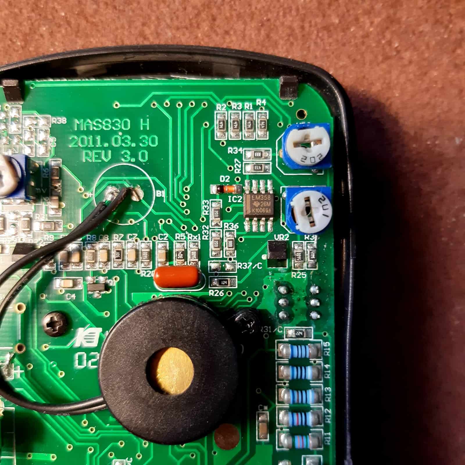

Salve a tutti,
ho ritrovato un mio precedente multimetro, accantonato perché rimpiazzato da altri :( . Funziona ancora, a meno della misurazione della temperatura, con termocoppia tipo K (cromo-nichel-alluminio). La misura é poco accurata e spesso va oltre i 5 gradi dalla misurazione.
Non so se ciò può dipendere dall'invecchiamento dei componenti, comunque ci sono due potenziometri (da 2 KΩ e da 200 Ω) per una calibrazione (allego foto) che mi sembra comandino operazionali (un LM358). Aumentando la resistenza dei potenziometri si riduce la temperatura visualizzata.
Purtroppo non é possibile, per la natura stessa della termocoppia, regolare il minimo e il massimo della scala di misurazione, men che meno del multimetro.
Nonostante sia uno strumento non lineare, ho provato a calibrare nel modo con cui si graduavano i (primissimi) termometri al mercurio: ho immerso la sonda in un composto di acqua e ghiaccio per calibrare lo Zero, poi ho immerso in acqua appena in ebollizione per calibrare i 100 gradi. Come potevo aspettarmi, ora segna che la temperatura ambiente di casa é 26 gradi, mentre altri 4 termometri dicono 21...
Avete qualche idea?
Il multimetro é un "MAS830 H", rimarchiato GBC mod. KDM-160T. Nel resto delle misure (tensione, corrente, resistenza) il multimetro rientra ancora ampiamente nelle tolleranze prescritte dal costruttore.

Ciao, in anzi tutto con una TC-K è quasi impossibile misurare con precisisone la temperatura ambiente, per via del fatto che le misure con le termocoppie sono sempre di tipo differenziale, serve avere anche la temperatura sul giunto freddo, ovvero la spina dove i fili in Cr e Cr-AL si collegano con il rame del circuito.
poi c'è un problema intrinseco, le termocoppie, tutte sono in due classi, la classe 2, che è la meno precisa e la più facile da reperire ha un errore di +/- 2,5°C fino a 330°C. perciò se metti tutti insieme come errori, ti puoi trovare con 5°C di errore.
Se poi pensi che una termocoppia tipo K ha una funzione di trasferimento che si rapperesenta con due polinomiali perché con uno non ci si riesce, di cui il più complesso, se non ricordo male è del 11°, questo ti fa capire che il tuo strumento sta andando più che bene.

Sicuramente, quando era nuovo, non andava oltre i 2 gradi. L'ho usato un periodo per verificare la temperatura di intervento dei termostati nell'area dei 50-60 gradi.
Ho ripetuto la calibrazione più volte. Data la non linearità, come diceva anche Meiko, a questo punto probabilmente mi conviene calibrare precisamente lo zero e poi accettare che i 100 gradi la precisione sia molto minore.
