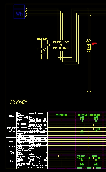

Buongiorno, vi scrivo per avere delle delucidazioni per quanto riguarda il collegamento della centrale rivelazione fumi. Infatti la norma UNI9795/2013 scrive al paragrafo 5.6.3 testualmente:
"L'alimentazione primaria del sistema costituita dalla rete principale deve essere effettuata tramite una linea esclusivamente riservata a tale scopo, dotata di propri organi di sezionamento, manovra e di protezione, A VALLE DELL'INTERRUTTORE GENERALE".
Come chiarito dall'articolo tuttonormel di giugno 2016, la soluzione 2 è quella che prevede il collegamento dell'alimentazione della centrale a valle del punto di consegna al confine di proprietà che quindi, mi sembra di capire, è proprio l'interruttore generale. Corretto?
Grazie in anticipo per le eventuali risposte.

Messaggioda Foto Utentelillo » 4 ott 2017, 11:33
ciao,
Foto Utente623fabrizio ha scritto:quindi, mi sembra di capire, è proprio l'interruttore generale
non comprendo se vuoi collegare l'alimentazione della centrale direttamente a valle del generale (ovvero senza apporre nessun altro interruttore)?

Messaggioda Foto Utenteiosolo35 » 4 ott 2017, 11:37
L'alimentazione della centrale deve essere dotata dei propri organi di sezionamento e comando quindi, per esempio

Messaggioda Foto Utente623fabrizio » 4 ott 2017, 11:50
No no naturalmente la centrale sarà provvista di un'interruttore di protezione dedicato a valle del DG.
Il cliente mi sta creando problemi dicendo che non può staccare l'interruttore generale e bla bla bla ma non ha alternative.
PS. Premesso ciò tale interruttore dedicato alla centrale farà parte del quadro del DG (quindi un quadro contatore) oppure posso metterlo in un quadro separato dal DG?

Messaggioda Foto Utentelillo » 4 ott 2017, 11:53
Foto Utente623fabrizio ha scritto:Il cliente mi sta creando problemi dicendo che non può staccare l'interruttore generale
il cliente ha sempre ragione, finché non rompe i .........
per il resto non credo tu sia vincolato a installare l'interruttore nello stesso quadro.
puoi dedicargli un centralino separato.

Messaggioda Foto Utente623fabrizio » 13 ott 2017, 17:57
Salve, ulteriore dubbio per l'installazione.
Avendo un 'interruttore DG con caratteristiche come quello in allegato, quale interruttore posso installare subito a valle per alimentare la centrale antincendio?
Avevo pensato a un interruttore MGT DIFF 16A 30ma 6000kA 1P+N posto all'interno di un centralino 4M vicino al quadretto del DG raggiunto da cavi unipolari F+N di sezione 2.5mmq connessi subito sotto il DG.
Ho un dubbio sul potere di interruzione diverso tra DG e MGT DIFF che andrò ad installare, qualche consiglio?

Messaggioda Foto UtenteSympler82 » 13 ott 2017, 22:07
Sicuramente la linea deve essere dedicata con propria protezione, io la prevedo il più a monte possibile, onde evitare guasti che coinvolgano anche la linea stessa.
A mio avviso non interpreto come tassativa la prescrizione di mettere questa protezione nel quadro generale, per via dell'autonomia delle batterie etc...così come non prevedo cavi resistenti al fuoco per alimentare la centrale stessa.
