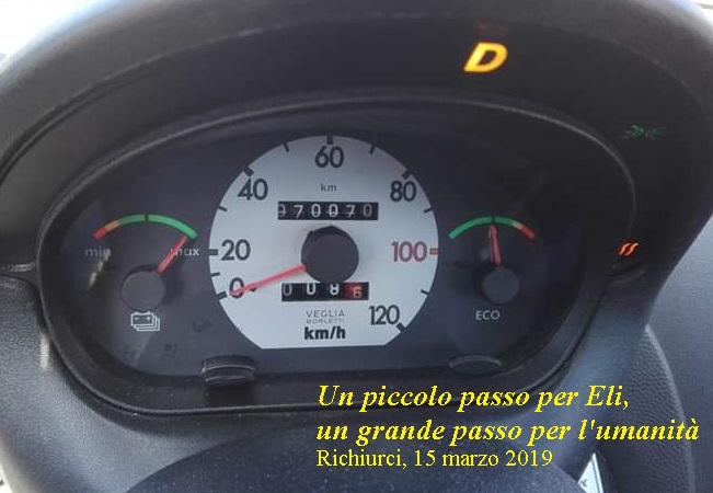

Messaggioda Foto Utenterichiurci » 21 mar 2019, 14:49
Un altro traguardo raggiunto
Ieri, nonostante il clima ancora freddino, ho deciso di rischiare ed ho fatto un giro lungo e collinare, Pessano - Galbiate - Cologno - Pessano per un totale di 93 km circa senza ricariche intermedie, con dislivelli discreti per salire dai 140 m di Pessano ai 420 del "passo" a Santa Maria Noè.
Consumo totale di 13,27 kWh pari a 142 Wh/km, considerando il rendimento del CB circa 10,6 kWh da batteria contro i 13,8 totali.
Con un DOD del 77% circa a fine giro la tensione del pacco era 229 V, pari a 3,18 V/cella medi, la cella più bassa era a 3,06 (la solita 7a cella che sembra un po' meno prestante delle altre)

[188] Re: FIAT Seicento Elettra - "Eli"
Messaggioda Foto Utentemir » 22 mar 2019, 22:31
richiurci ha scritto:Ieri, nonostante il clima ancora freddino ..
quindi niente riscaldamento accesso, risparmio energetico .. :mrgreen:
Scherzi a parte, complimenti per il test (hai tirato il collo alle batterie :D ) :ok:
[189] Re: FIAT Seicento Elettra - "Eli"
Messaggioda Foto Utenterichiurci » 22 mar 2019, 23:06
In realtà ne avevano ancora, ma non le bilancio da mesi e ho voluto ridurre il rischio di fare danni a quelle più basse in tensione
