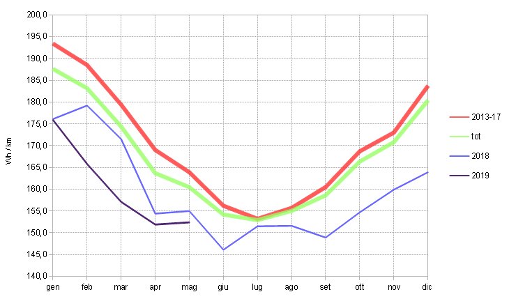

Anche quest'anno il grafico dei consumi ci ricorda che abbiamo avuto un aprile molto caldo, più caldo di maggio
La cella debole del pacco è andata di nuovo in allarme stavolta dopo soli 70km...oltre a effettuare un bilanciamento dovrei trovare il tempo di ripetere i test sulle singole celle...ma manca la voglia di riaprire tutto il pacco...
Potrei ovviare parallelando alla cella debole un paio di celle cilindriche da 5Ah che ho inutilizzate ...

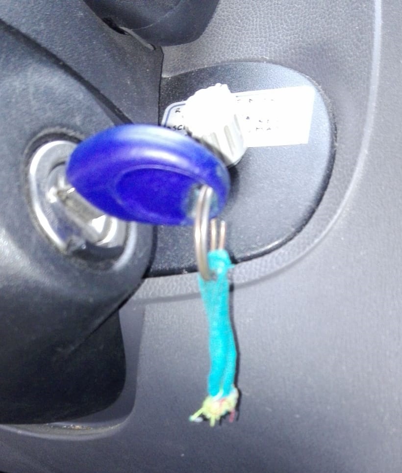

Aggiornamento...
L'idea di parallelare alla cella debole due celle "a distanza" facendo un minimo di ragionamento è sbagliata...quindi ho fatto un bilanciamento manuale approfondito.
Nel frattempo Eli è arrivata quasi a 75000km e l'energy counter nella richicolonnina ha ceduto... pure la tartarughina portachiavi non ha retto tutte queste scorribande elettriche

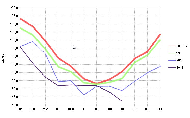

E dopo il solito esibizionismo sfogato a EMOB2019... ho fatto i conti dei consumi degli ultimi 2 mesi e...
RECORD MENSILE, solo 142,4 Wh/km (da rete!) in settembre!
Ancora una volta l'auto elettrica dimostra che non solo i consumi dipendono dalla temperatura ambiente, ma anche che è più facile misurarli e migliorare lo stile di guida: il record è stato probabilmente dovuto al fatto che mia moglie ha iniziato a usare l'auto quotidianamente o quasi ;-)
