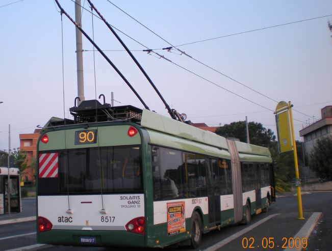

A Roma sono stati da qualche anno re-introdotti i filobus.
La soluzione a me piaceva molto, sono enormemente più silenziosi degli autobus, oltre agli aspetti più scontati di inquinamento atmosferico.
Rispetto ai jumbo-bus diesel da 18 m un filobus è il paradiso: davanti all'ufficio avevo un semaforo lungo una linea servita dai jumbo da 18 m, alla ripartenza del bus, tremavano i vetri... con il filobus al massimo ogni tanto vedevi scintillare il pantografo :mrgreen:
Purtroppo, per via dei soliti "duri e puri" non è stato possibile installare la linea di contatto in una parte del centro per motivi "paesaggistici" ed i filobus sono stati anche dotati di una batteria per permettere loro di percorrere quel piccolo tratto dalle parti della stazione Termini.
Dopo qualche anno le batterie sono praticamente tutte guaste e molti mezzi risultano inutilizzabili.
Ricordo che, per il rapido sviluppo e per l'altrettanto rapida obsolescenza tecnologica delle batterie al litio, sarà dura trovare tra 5 anni i ricambi per i pacchi batterie attuali.
Ben vengano quindi i filobus, ma solo se le linee sono completamente elettrificate.

[55] Re: Autobus urbano elettrico
Messaggioda Foto Utenterichiurci » 29 dic 2017, 19:41
Non la vedo così tragica...per esempio non vedo perché il pacco batterie non dovrebbe essere disponibile come qualsiasi ricambio.
Inoltre nascerà una filiera e visto l'aumento costante della densità energetica sarà sempre possibile sostituire il pacco con uno equivalente o superiore.
Se ci sono riuscito da privato, con un cambio drastico di chimica, figurati una azienda specializzata...

[56] Re: Autobus urbano elettrico
Messaggioda Foto Utentefpalone » 29 dic 2017, 19:59
ciao Foto Utenterichiurci, ci sei riuscito perché ti sei attrezzato in proprio. Un'impresa encomiabile, ma non è ragionevole pensare che un'azienda di trasporti abbia la possibilità e le competenze per farlo. Saresti riuscito a far sostituire le batterie in un'officina autorizzata FIAT? Se sì, quanto ti sarebbe costato? il gioco sarebbe valso la candela?
Per un'azienda di trasporti fare un prescritto all'impresa costruttrice del filobus sarebbe veramente difficile da un punto di vista di procurement, soprattutto per un'azienda di trasporto pubblica soggetta a codice appalti.
E comunque a quel punto l'azienda, sapendo che si procede in prescritto, ti spennerebbe come un pollo!
Un'alternativa sarebbe fare una gara per cambiare il pacco batterie, l'elettronica di bordo (che comprende il caricabatterie ed il powertrain del motore, il cui firmware sarà stato bloccato dall'impresa costruttrice originaria e quindi non più adatto alle nuove batterie), e quindi far ricertificare e riomologare i mezzi.
Chiaramente questo è ancora meno proponibile, quindi cannibalizzi quelli rotti per tenere in piedi qualcuno di quelli rimasti, come successo a Roma.
Certo, se la soprintendenza non avesse bloccato l'installazione della linea di contatto per non "deturpare l'estetica delle strade" attorno alla stazione Termini :roll: il problema non si sarebbe posto.
Facendo comunque esperienza da questi errori, per i nuovi autobus elettrici si dovrebbero fare dal principio dei contratti di manutenzione per la vita prevista (15 anni?), o meglio ancora si dovrebbero prendere i mezzi in leasing, ma questo farebbe aumentare di molto il costo nel ciclo di vita dei mezzi.

[60] Re: Autobus urbano elettrico
Messaggioda Foto Utenterichiurci » 29 dic 2017, 21:05
Fpalone in realtà non è difficile, e l'azienda si dovrebbe rivolgere a una società specializzata.
E cambiare SOLO il pacco batterie, se si resta sulla stessa chimica il resto non cambia....niente riomologazione
Le chimiche migliorano ma quelle vecchie non scompaioo affatto anzi diventano più economiche.
A Roma hanno pagato inesperienza e assenza.di filiera, come con la mia Elettra tanti comuni italiani (ma nel 2000 non oggi...)
