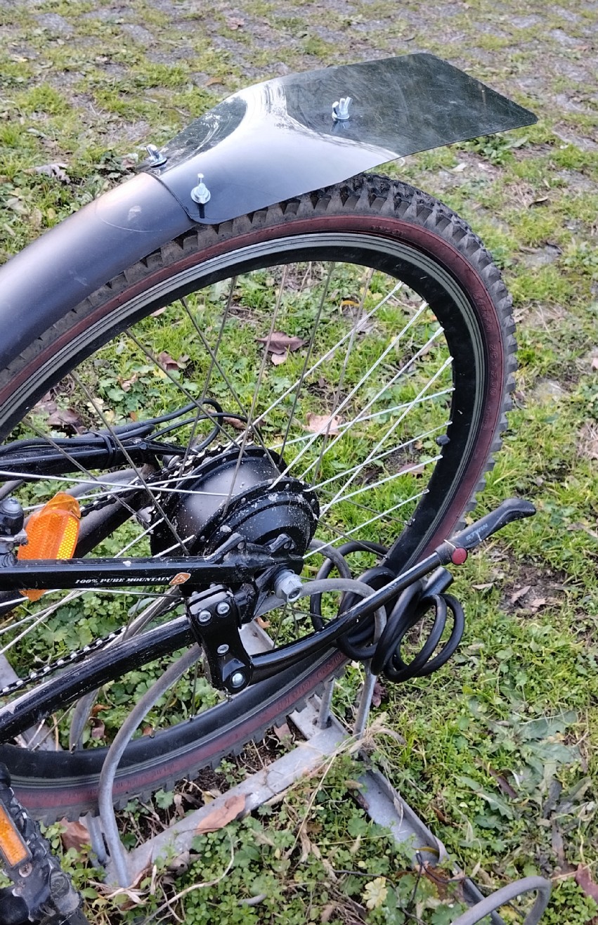

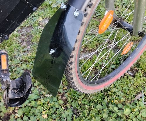

Dopo quasi 2 mesi di utilizzo è il momento di aggiornare brevemente il 3d.
Con l'uso invernale emergono piccole necessità, per esempio ho fatto le extension ai parafanghi (ovviamente con materiale di recupero) fissate con meravigliosi dadini a farfalla per poterle mettere nella borsa in estate e montarle quando servono
Dopo 2 forature, provo con una striscia di rinforzo

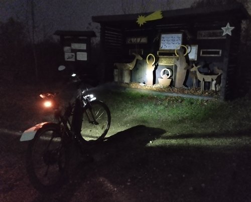

L'uso col buio a me piace tantissimo, il doppio faro è sufficiente ma quasi quasi ne aggiungo un terzo

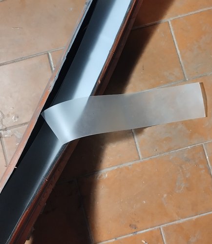

Interessante l' idea della fascia di rinforzo, è un prodotto commerciale moderno apposito ho hai adattato qualcosa all' uso ?
Per le emergenze come fai, ti porti una cameradaria di riserva o usi le bombolette per riparazione ?

richiurci ha scritto:il doppio faro è sufficiente ma quasi quasi ne aggiungo un terzo
Se usi quello giusto, ne basta uno ...
... 100000 lumens ...

Per ora la striscia l'ho comprata, se non basta passerò al DIY
comunque ho sempre dietro camera di scorta (già plurirattoppata ovviamente), leve, toppe, mastice e pompa
Il mio consiglio è di cercare di orientare il fascio di luce come se fosse quello di un fendinebbia di un veicolo a motore:
poniti a 10 m di distanza da un muro verticale e orienta il fanale in modo che l'inizio della zona d'ombra sopra il fascio luminoso si trovi ad una altezza dal suolo pari all'altezza del centro del fanale a cui sommi 7 cm.
Esempio, se il cento del fanale si trova a 1 m da terra, l'ombra della parte superiore del fascio di luce proiettato sul muro dovrebbe trovarsi a circa 40 cm da terra.

I fari LED non hanno mai un taglio netto, effettivamente equivalgono ad abbaglianti ma se hanno il fascio stretto e li orienti in basso non abbagliano.
Vedo bici e monopattini con luci veramente fastidiose, io li oriento molto in basso d'altronde a queste velocità la luce serve fino a 10-15 metri non di più.
