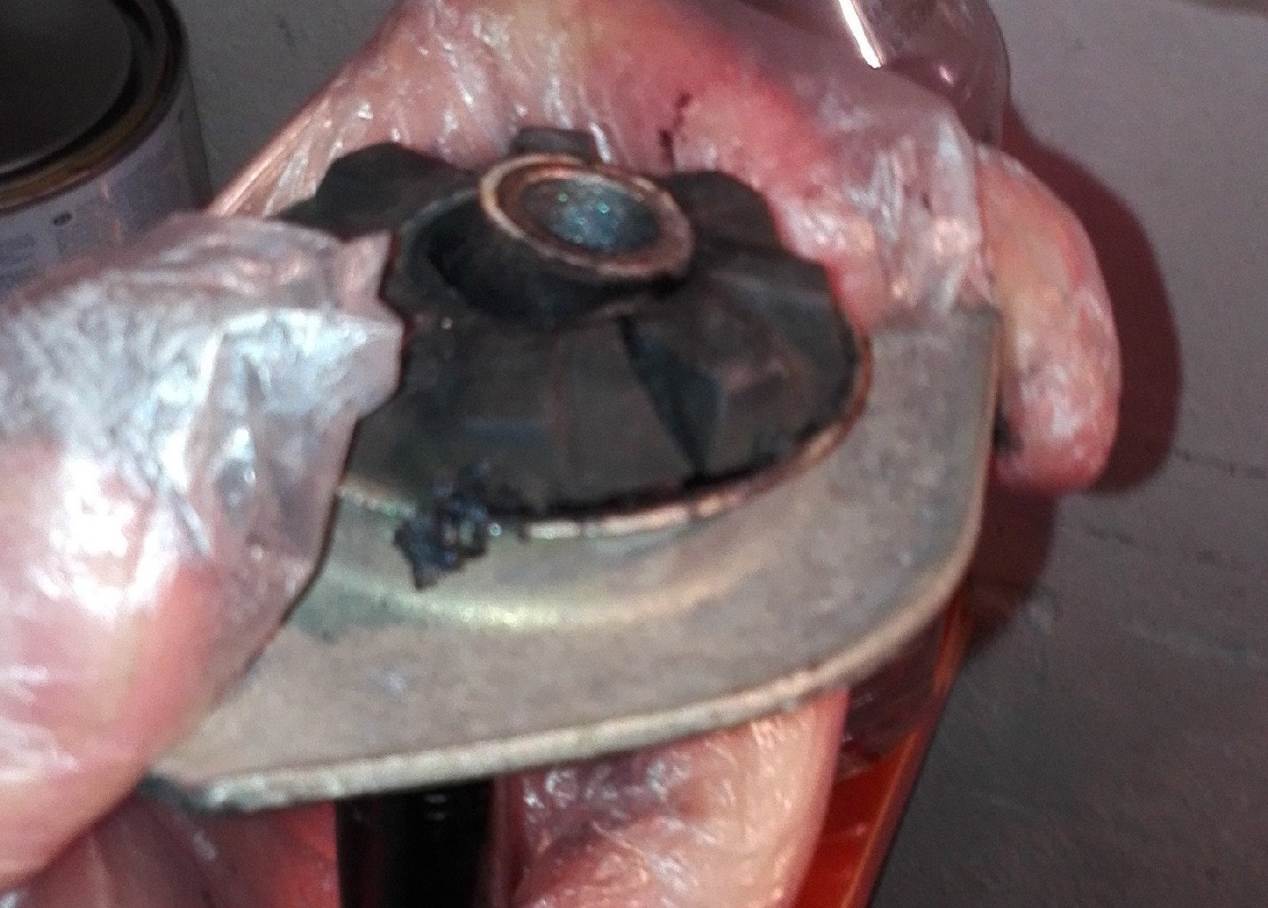

Messaggioda Foto Utenterichiurci » 11 mar 2017, 20:39
Breve aggiornamento...
Oggi ho fatto, ovviamente in proprio, un piccolo intervento di manutenzione straordinaria.
La sostituzione di un supporto motore la cui usura provocava colpi udibili in accelerazione e frenata:
Dopo 50000km è l'unico intervento che mi viene in mente effettuato su un'auto di 16 anni fa.
Questo è indicativo di un altro vantaggio delle auto elettriche, la minore manutenzione dovuta sia alla quasi totale assenza degli interventi su motore/cambio/frizione, sia alle minori sollecitazioni termiche e meccaniche.
Dimenticavo: costo del ricambio FIAT (è un supporto ammortizzatore Uno) ben CINQUE EURO! :D

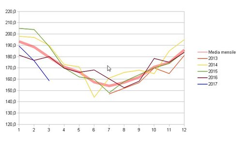

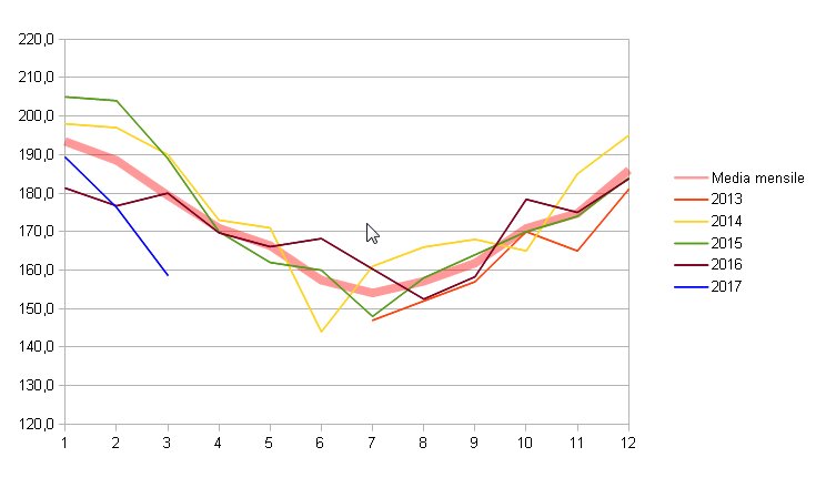

Messaggioda Foto Utenterichiurci » 31 mar 2017, 10:32
Ancora una sorpresa dai consumi di Marzo 2017.
E' evidente un record marcato, eppure è escluso un errore di misura visto che il contakWh è ormai integrato nella colonnina di ricarica:
In parte la riduzione di consumi potrebbe essere legata a un miglior utilizzo del mezzo, ma dopo più di 3 anni mi sembra improbabile.
Le batterie hanno ormai "sul groppone" quasi 50000 km e quindi piuttosto avrebbe potuto verificarsi un peggioramento dell'efficienza e non un miglioramento.
Quindi l'unica spiegazione che mi viene in mente è che Eli continua a darmi riscontri sulla temperatura media mensile nella mia zona.
Un riscaldamento "locale" che è abbastanza evidente e percepito da tutti e andrebbe verificato consultando i gradi giorno reali del mio comune.
Per ora il portafogli ringrazia ;-)

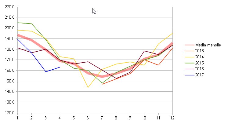

Messaggioda Foto Utenterichiurci » 4 mag 2017, 10:35
Leggera risalita dei consumi in Aprile, che effettivamente è stato più freddo di Marzo specie negli ultimi 15gg..
Superati abbondantemente i 50000 km che erano l'obiettivo minimo che mi ero preposto per giustificare l'investimento iniziale, Eli continua a macinare km senza grossi problemi (a parte qualche piccolo guasto sulla connettoristica FIAT).

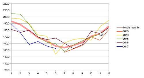

Messaggioda Foto Utenterichiurci » 3 lug 2017, 13:50
Eli continua a confermare il Local Warming in zona Milano:
Giugno 2017 non rappresenta un record del mese ma resta sotto il consumo medio degli anni precedenti...
