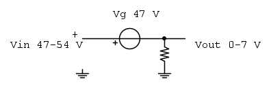

L'approccio con l'operazionale ed il riferimento a 2.5V mi piace di meno in quanto il segnale di ingresso viene diviso per circa 20 per poi essere moltiplicata la differenza per 14. Vista la scarsa qualita' degli ADC nei microcontrollori, devo prevedere comunque un ADC esterno.
Preferisco allora dividere per un valore minore (circa 11) e darlo subito in pasto all'ADC, senza amplificare di 14 pure i rumori.
Quello che volevo indagare qui con voi era la possibilita' di una traslazione diretta (tipo clamping per intenderci) dell'intervallo di partenza verso l'origine, senza compressione iniziale.

Messaggioda Foto Utenteelfo » 23 apr 2021, 11:38
GioArca67 ha scritto:il segnale di ingresso viene diviso per circa 20 per poi essere moltiplicata la differenza per 14.
Quello che vorresti realizzare e' il seguente circuito di principio.
In questo caso non hai ne' attenuazione ne' amplificazione, ma per realizzarlo hai bisogno di una tensione di di riferimento di "precisione" (il generatore di figura) di 47 V.
Il circuito in pratica diventa lo schema del differenziale del post [2]
Ogni altra soluzione che non preveda i "47 V" sottosta' ai compromessi che evidenzi.
Ripeto, la soluzione "attenuazione piu' ADC ad alta risoluzione" che ti hanno suggerito e' quella che ha i minori (migliori) compromessi.

Messaggioda Foto UtenteMarcoD » 23 apr 2021, 13:07
E' la stessa cosa:
Invece che fare Vot = Vin - 47 con Vin comprese fra 47 e 54 V
si fa:
K = 2,5/ 47 = 0,0532 guadagno (attenuazione) partitore
K = R1/(R1+R2)
R1 = 1000 ohm
R2 = (R1/K)-R1 = 17797 ohm
1/0,0532 = 18,8
Poi Vu = (Vin * 0,0532 -2,5) x 18.8
G = (R3+R4)/R3 = 18,8
R3 = 1000 ohm
R4 = 18,8 x 1000 -1000 = 17797
Controllate i calcoli
al posto dello zener da 47 V che forse non trovi, si usa un reference da 2,5 V.
