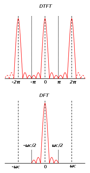

Messaggioda Foto Utentesimo85 » 17 apr 2013, 18:00
Ciao Foto Utentedimaios rieccomi.
dimaios ha scritto:con la DTFT risolvi il problema in modo analitico e fedele alle definizioni teoriche.
Prima di fare un eventuale programma con Octave, come mi hai suggerito ho preferito lasciar perdere le simulazioni e fare una rappresentazione grafica della DTFT, relazionandola con la DFT, per vedere se ho capito bene.
Dato che la DTFT è periodica in 2\pi da -\infty a + \infty il grafico risulta il seguente.
È giusta la rappresentazione?

[62] Re: Filtro digitale prima prova
Messaggioda Foto Utentesimo85 » 17 apr 2013, 19:17
MI rendo conto che ho sbagliato la rappresentazione della DTF che dovrebbe essere

[63] Re: Filtro digitale prima prova
Messaggioda Foto UtenteDirtyDeeds » 17 apr 2013, 20:38
simo85 ha scritto:È giusta la rappresentazione?
Non quella della DFT: la DFT è non è una funzione continua della frequenza, ma discreta. Ciò significa che il risultato è una successione di valori.

[64] Re: Filtro digitale prima prova
Messaggioda Foto Utentesimo85 » 17 apr 2013, 21:19
Giusto. :oops:
Dovrebbe essere :

[65] Re: Filtro digitale prima prova
Messaggioda Foto UtenteDirtyDeeds » 17 apr 2013, 21:24
Occhio che se hai N campioni i punti vanno da 0 a N-1.

[66] Re: Filtro digitale prima prova
Messaggioda Foto Utentesimo85 » 17 apr 2013, 21:36
Giusto sbadato. Correggo!

[67] Re: Filtro digitale prima prova
Messaggioda Foto UtenteDirtyDeeds » 17 apr 2013, 21:37
Mi sono accorto che c'è un altro errore: le frequenze di Fourier associate alla DFT sono
f_n = \frac{n}{NT_\textup{c}} = \frac{n}{N}f_\textup{c}
con n = 0,1,\ldots,N-1. Le frequenze di interesse sono quindi quelle positive. Se N è pari, si ha
f_{N/2} = \frac{f_\textup{c}}{2}.
Il grafico allora diventa

[68] Re: Filtro digitale prima prova
Messaggioda Foto Utentesimo85 » 17 apr 2013, 21:40
Ora scappo al lavoro.. Me lo rileggo con calma!

[69] Re: Filtro digitale prima prova
Messaggioda Foto UtenteDirtyDeeds » 17 apr 2013, 21:49
Tieni conto che nel grafico che hai disegnato in [64], a parte l'errore sui valori di N, la rappresentazione sarebbe stata monca di metà delle frequenze, quella tra f_\textup{c}/2 e f_\textup{c} (o, equivalentemente, di quella tra -f_\textup{c}/2 e 0). Così facendo il segnale rappresentato non avrebbe potuto essere reale (troveresti un particolare segnale, associato al segnale originale, che si chiama segnale analitico).

[70] Re: Filtro digitale prima prova
Messaggioda Foto Utentesimo85 » 17 apr 2013, 22:32
Giusto, altro dettaglio che non avevo forse capito o tenuto in conto, lo spettro delle frequenze che hai appena citato, appunto da \frac{f_c}{2} a f_c. Ammetto che ho una piccola confusioe in testa. :oops:
DirtyDeeds ha scritto:troveresti un particolare segnale, associato al segnale originale, che si chiama segnale analitico
Cercerò informazioni a riguardo.
